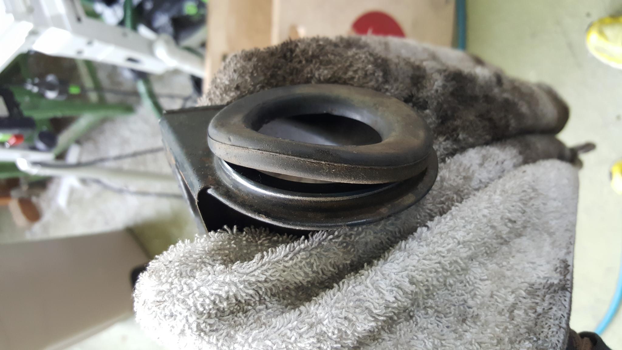

Hier ist der Anschluss für die Leitung aus dem T-Stück hinten oben an der Motorklappe. Das originale Gummiteil reduziert den Anschluss auf ein eingestecktes 4 mm-Röhrchen und ist wohl derzeit nicht lieferbar. Mein gerissenes habe ich mit Schrumpfschlauch provisorisch repariert.
kannsnichlassen hat geschrieben:[...Wenn ich das Bild auf der Seite von Michael Knappmann richtig verstehe, endet Pos. 17, 18, 19 einfach offen im Motorraum vor der Schottwand und eine Dichtung unter dem Temperaturregler ist nicht eingezeichnet.
Der Ansaugschlauch geht ein Stück im rechten Ohr nach oben und ist an zwei Blechhaltern mit Kabelbindern befestigt.
Unter dem Temperaturregler fand ich ein Dichtung vor, trotzdem ist das keine "luftdichte" Verbindung.

Ich hatte das Röhrchen noch und habe es auch mit etwas Schrumpfschlauch gelöst, bis ich ein Neuteil finde, und mit Hilfe der Bilder konnte ich sogar die Dichtung unter dem Warmluftregler wiederfinden. Jetzt suche ich mal den langen Schlauch zum rechten Ohr und warte auf das Röhrchen zum linken Vergaser, dann ist alles dort zusammen.

gibt es mittlerweile evtl. große diese Dichtung unter der Luftvorwärmklappe irgendwo
zu kaufen? Oder hat dafür jemand ne Bastellösung?
