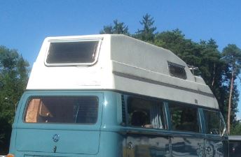

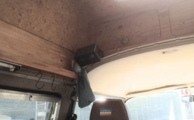

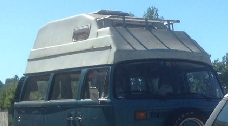

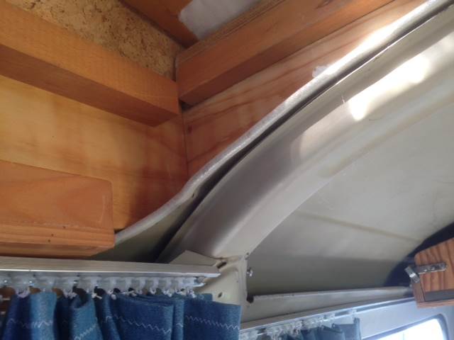

So, inzwischen bin ich einiges weiter (und auch schon viel besser informiert). Beiliegend die versprochenen Bilder. Es scheint also - bitte korrigiert mich, wenn ich das falsch sehe - als sei das Hochdach nachträglich eingebaut worden. Der Dachausschnitt ist nur zwischen den Mittelträgern ausgeschnitten, das Blechdach über Fahrerkabine und über dem Motor ist noch vorhanden. Ich hoffe, das vereinfacht das Vorhaben, das unansehnliche, stark verwitterte Hochdach rückzubauen und an der Stelle des mittleren Dachausschnittes ein wesentlich kleineres Hubdach einzubauen. Da setzt nun meine nächste Frage an: Gibt es im Handel noch solche Dächer oder gibt es im Forum ein Angebot? Wäre allenfalls auch ein Faltschiebedach wie im Samba möglich? Bin über eure kompetente Hilfe sehr dankbar und immer wieder begeistert, was das Forum an Hilfestellung zu leisten vermag!

cartwright hat geschrieben:... und an der Stelle des mittleren Dachausschnittes ein wesentlich kleineres Hubdach einzubauen.
Das wird nicht funktionieren...
der Dachausschnitt war nur so groß wie das Schiebedach für die Westfalia Hubdächer - also mehr Fleisch an den Seiten...
Bilder hier: http://www.vw-t2-bulli.de/index.php?de- ... -popuproof

wirf mal einen Blick in deine Regenrinne. Bei den Bussen mit festem Hochdach ist es oft so, dass die Rinne voll mit Dichtmasse ist. Die Dichtmasse härtet im Laufe der Zeit aus und lässt Wasser durch. Das gibt dann einen wunderschönen Rostherd. Falls du das Dach abnehmen willst, wäre es möglich, dass da eine Riesenbaustelle wartet.

@ Stephan: du triffst den Nagel auf den Kopf! Es ist genau so, wie du schreibst und die Regeninne hat bereits massiv Rost. Darunter scheint aber der Lack noch einwandfrei, deshalb ist der Plan, das Hochdach auf jeden Fall zu demontieren, um die Regenrinne zu restaurieren. Die Hoffnung ist natürlich, alles darunter erhalten zu können. Das Dach zu demontieren, ohne zu wissen, ob ich ein kleineres Hubdach finde, macht aber auch wenig Sinn.

cartwright hat geschrieben:Das grössere der kleinen Hubdächer müsste mit Anpassungen zu machen sein...
Wie bereits geschrieben - Dein Dachausschnitt ist dafür zu groß, soweit ich das aus Deinen Bildern sehe.
Du wirst also Dein Dach zumindest etwas zuschweißen müssen an den Seiten.
Kannst ja messen - das Hubdach ist nur 116cm breit - das "Zelt" darunter bis zum Dach sogar nur 88cm breit
das ist knapp die umlaufende Dachfalz, die ich auch auf Deinen Bildern sehe - und wo bei Dir Blech dafür fehlt...
Das einzige was sonst noch von Westfalia bei Dir drauf passt sind die beiden Aufstelldächer, die bis zur Regenrinne reichen.
Das frühe vonre angeschlagene oder das späte hinten angeschlagene.
