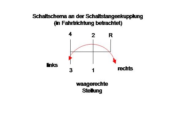

Hallo Klaus,
wenn Du an der Schaltwelle anpackst (und der Rest vorne, sprich Schaltstange vorne nicht mehr angeschlossen ist)
http://sowirdsgemacht.com/fahrzeug/band18/VW-Bus#!75
solltest Du wie folgt nach beiliegendem Schema die Gänge einlegen können: ... gelingt das nicht, hat das Getriebe eine Macke und Du brauchst Dich m.E. nach nicht weiter mit Schaltblock usw. auseinanderzusetzen.
