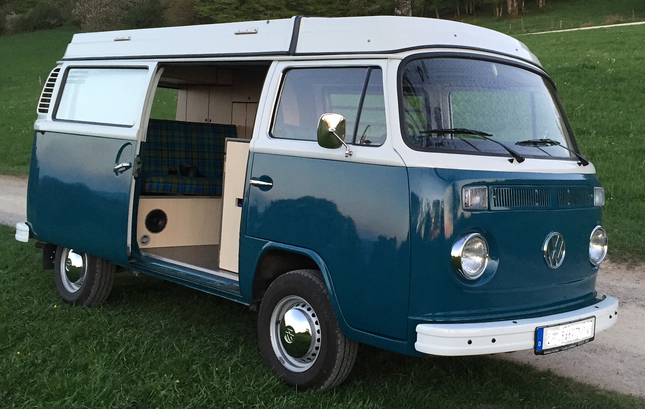

Bj. 9-76, müsste also ein Model 77 sein. Wurde damals als Kombi (keine scheiben hinten) und mit Doppelbeifahrersitz ausgeliefert.
Motor damals: 1,6 ltr - 50 PS - Heute: 2,4 ltr mit Weber Vergaser.

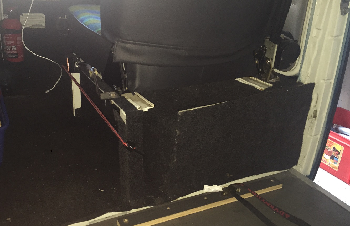

Irgendwann und irgendwo wurde dann die Fahrerraumrückwand ausgebaut und auf Einzelsitz umgerüstet.
Ein Westfaliadach hat er auch irgendwann bekommen und als ich ihn gekauft habe war er frisch restauriert.

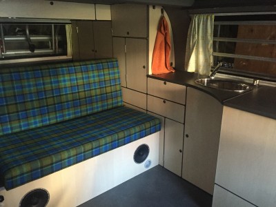

Die Einrichtung ist Neuwertig und alle Bezüge auch.

Beim entfernen der Trennwand wurde hinter den Sitzen kein 3-Ecks Verstärkungsblech eingeschweisst. Ist dieses Dreieck zwingend notwendig bei diesem Baujahr? Laut diesem Papier http://www.michaelknappmann.de/bulli/mi ... nnwand.jpg ja eigentlich nicht, oder?
Hat jemand damit Erfahrung?

Schweiß doch einfach das Dreieck ein, dann ist Deine Frage erledigt.
Westfalia wird sich was dabei gedacht haben, als sie das Dach rausschnitten.
Ich finde den Knoten da an der B-Säule auch im originalem Zustand nicht gerade überdimensioniert.
Es schadet doch nicht.
Nicht, dass sich der Aufbau verzieht, wenn Du die 2,4 Liter in Gang setzt ...

Seeeehr geile Bus. Halbkasten fetzen. Und ne seeeehr geile Einrichtung. Die sieht richtig gut aus. Würd ich mir gerne mal live ansehen.

Zum Knotenblech vorne an der B-Säule: Keine Ahnung warum VW da zwischen vor und nach MJ '76 unterscheidet. Ich finde eher, dass vor 76 stabiler gebaut wurde und danach einige Verstärkungen der Kostenersparnis zum Opfer gefallen sind. So sind bei den späten T2b der Mittelschweller links, sowie die Ausleger vor den hinteren Radläufen entfallen, bzw. im letzteren Fall durch vereinfachte Versionen ersetzt worden. Eventuell hat sich aber an den Verstärkungen der A- und B-Säule etwas getan, bisher ist mir da aber kein Unterschied aufgefallen.
Ein entsprechendes Blech einzuschweißen ist aber kein großes Ding und schnell gemacht, sofern es dich wirklich stört und du Sorge hast, dass dein Bus zusammenfällt. Richtig Verwindungsteif ist der T2b mit großem Westfalia-Hubdach sowieso nicht.
Ich finde die Einrichtung von deinem Bus übrigens sehr schön. Da hat sich jemand richtig Mühe gemacht und so übel sieht der von außen auch nicht aus auf den Bildern.

Hallo, du schreibst er hatte original keine Fenster, dann war es also ein geschlossener Kasten und eben kein Halbkasten wie Polle meint :mrgreen: und das Fenster im Seitenteil wurde dann wohl nachträglich reingeschnitten. Die Schiebetür wurde auf jeden Fall getauscht, denn die passt nicht zum Modelljahr 77. Wurde maximal im Modelljahr 73 verbaut.
Das Westfaliadach ist ja dann ebenfalls irgendwann nachträglich draufgekommen bestimmt nicht bei Westfalia.

Daß das mal n Kasten war ist mir klar. Ich find ihn in dieser Aufmachung aber trotzdem Klasse. Da hat jemand Geschmack bewiesen.
Auch wenns wild gewürfelt ist, ist es n klasse Ergebniss.
Ob die Dreiecke nun notwendig sind, oder nicht kann ich nicht beurteilen. Ich gehe mal davon aus, daß sich die Umbauten irgendwann mal n Graukittel angesehen hat. Und der muss ja seinen Daumen gehoben haben. Sonst wäre er so nicht auf die Straße gekommen.
