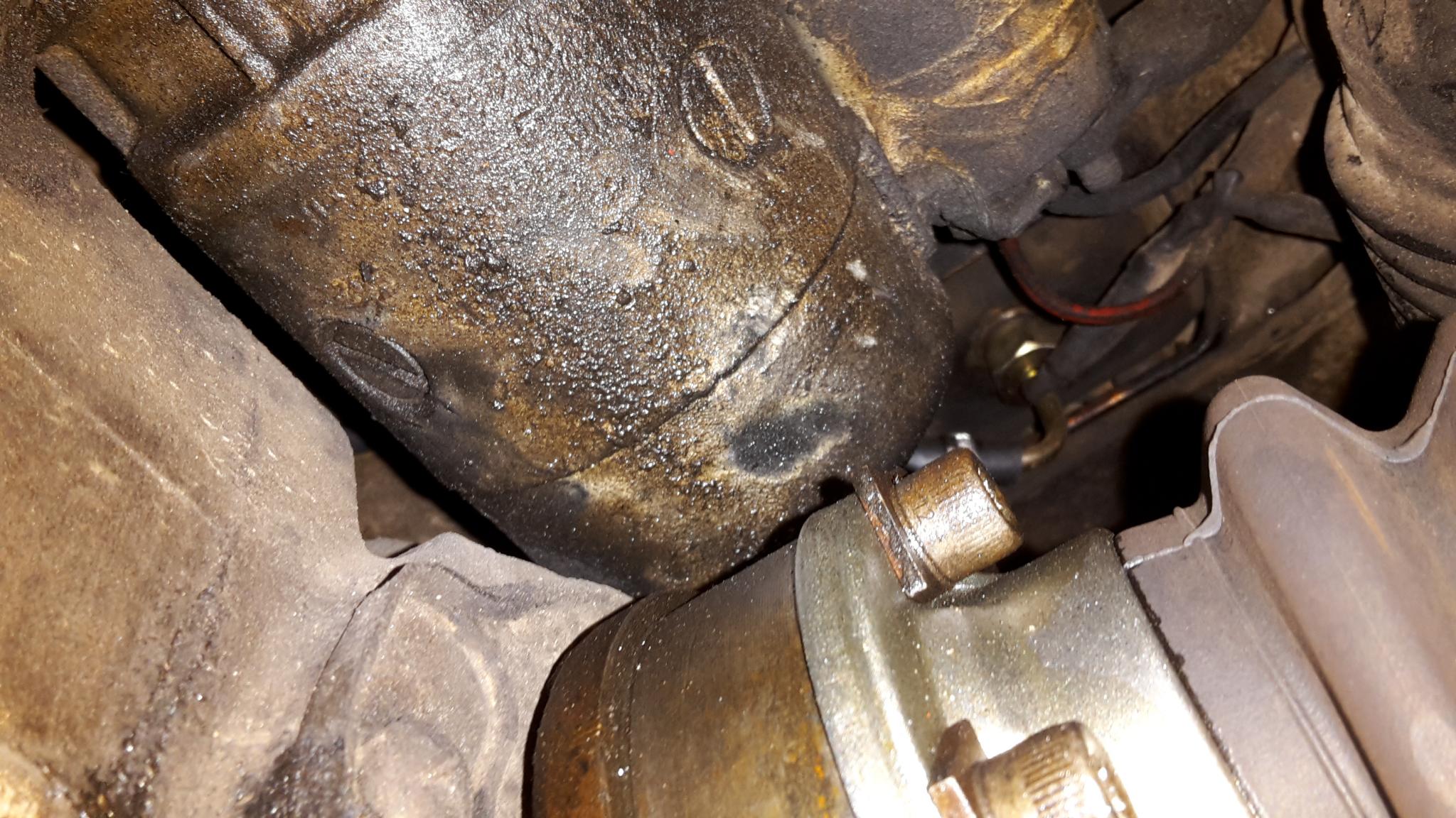

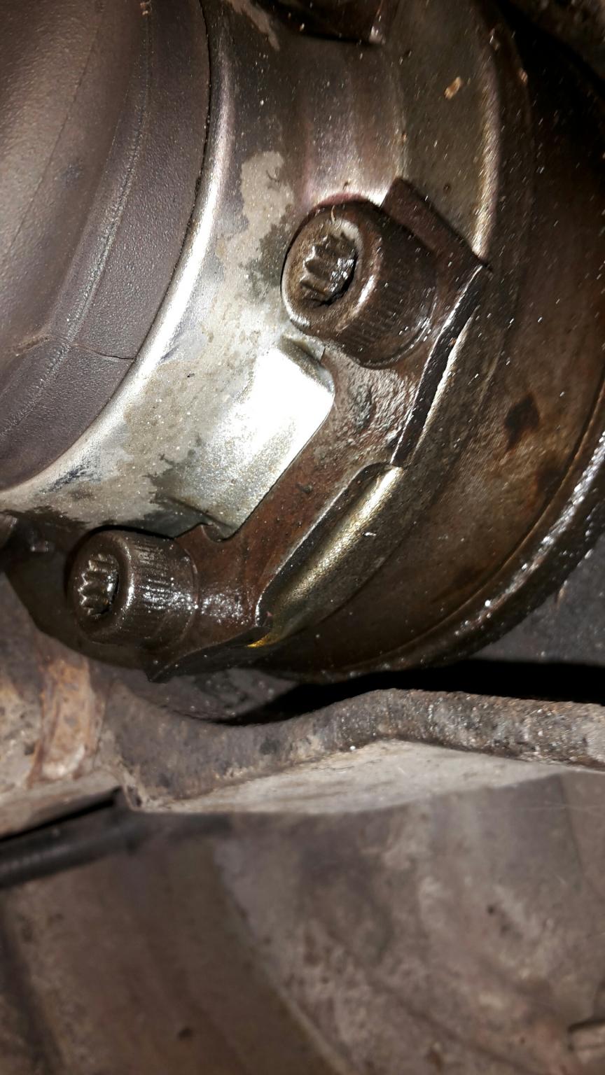

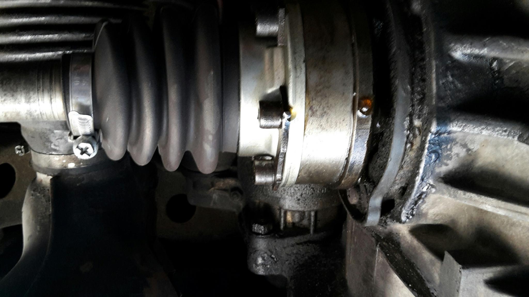

Ich lag heute mal wieder unter dem Bus und hab die Achsmanschetten kontrolliert, welche ich letztes Jahr verbaut habe.
Erstmal die gute Nachricht, alles OK.
Allerdings hingen an den beiden Achsmanschetten der linken Antriebswelle Öltropfen, klar, bernsteinfarben. Bei der linken Antriebswelle habe ich die Manschetten getauscht, bei der rechten lediglich das alte Fett ausgekratzt und neues reingedrückt. Links sind die Tropfen, rechts nichts.

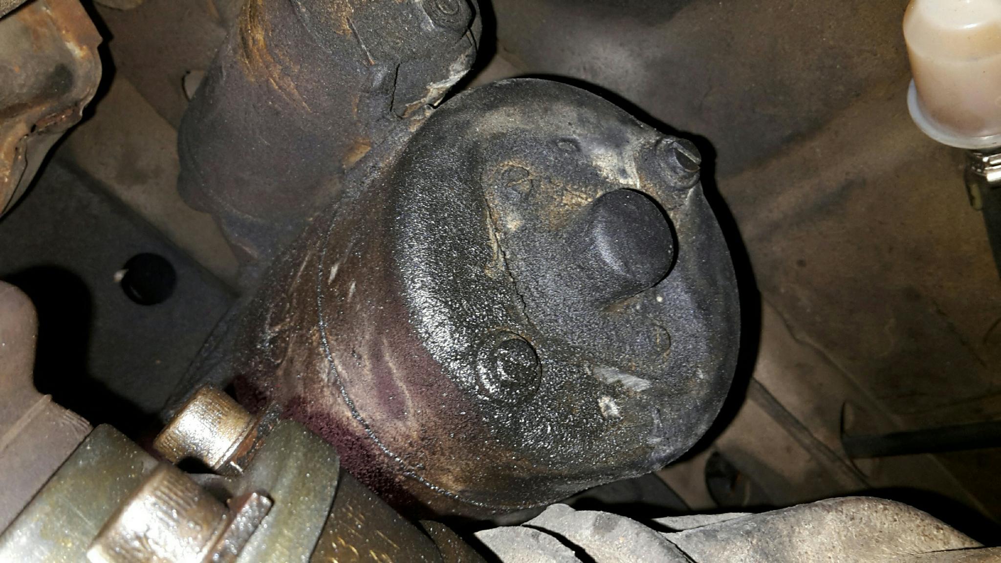

Oberhalb der Antriebswelle ist der Anlasser feucht. Kann mir aber nicht vorstellen dass es daher kommt, sondern eher dass Öl nach oben geschleudert wird.
Kann es sein, dass sich Öl vom Fett in den Manschetten absetzt und dann rausläuft?
Getriebeöl kann ich mir nicht vorstellen. Das sollte nicht so klar aussehen...
Werde jetzt erstmal die Schrauben der Antriebswelle kontrollieren und ggf. nachziehen.
Bin für weiterer Tipps oder Aufklärung dankbar!

Erklärt auf jeden Fall noch nicht, warum auf der Radseite auch eine kleiner Tropfen hängt... (kann man auf dem einen Bild recht schwer erkennen).

Wie gesagt würde die Getriebeöl Theorie noch nicht erklären, warum auch die Radseite betroffen ist (s. Bild im ersten post).
Gehe immer noch von einem Abscheiden aus dem neuen Gelenkwellenfett aus.
