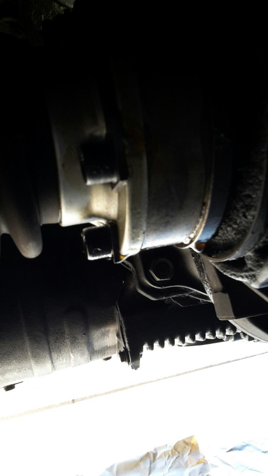

Ich lag heute mal wieder unter dem Bus und hab die Achsmanschetten kontrolliert, welche ich letztes Jahr verbaut habe.
Erstmal die gute Nachricht, alles OK.
Allerdings hingen an den beiden Achsmanschetten der linken Antriebswelle Öltropfen, klar, bernsteinfarben.
Bei der linken Antriebswelle habe ich die Manschetten getauscht, bei der rechten lediglich das alte Fett ausgekratzt und neues reingedrückt. Links sind die Tropfen, rechts nichts.
Oberhalb der Antriebswelle ist der Anlasser feucht. Kann mir aber nicht vorstellen dass es daher kommt, sondern eher dass Öl nach oben geschleudert wird.
Kann es sein, dass sich Öl vom Fett in den Manschetten absetzt und dann rausläuft?
Getriebeöl kann ich mir nicht vorstellen. Das sollte nicht so klar aussehen...
Werde jetzt erstmal die Schrauben der Antriebswelle kontrollieren und ggf. nachziehen.
Bin für weiterer Tipps oder Aufklärung dankbar!

Danke schonmal für die Rückmeldungen...
Hätte jetzt vermutet, dass Getriebeöl nach einer Weile auch dunkler wird...
Es riecht eigetlich recht neutral und hat eine etwas dickere Konsistenz als Motoröl. Von der Farbe her wie frisches Motoröl.
Erklärt auf jeden Fall noch nicht, warum auf der Radseite auch eine kleiner Tropfen hängt... (kann man auf dem einen Bild recht schwer erkennen).

Sodele, hab jetzt erstmal den Getriebeölstand kontrolliert und keine 100ml nachgefüllt bis Oberkante Unterlippe.
Mein Getriebeöl ist dunkelgrau und trüb. Kein Vergleich zum Öl an den Achsmanschetten.
Wie gesagt würde die Getriebeöl Theorie noch nicht erklären, warum auch die Radseite betroffen ist (s. Bild im ersten post).
Gehe immer noch von einem Abscheiden aus dem neuen Gelenkwellenfett aus.
