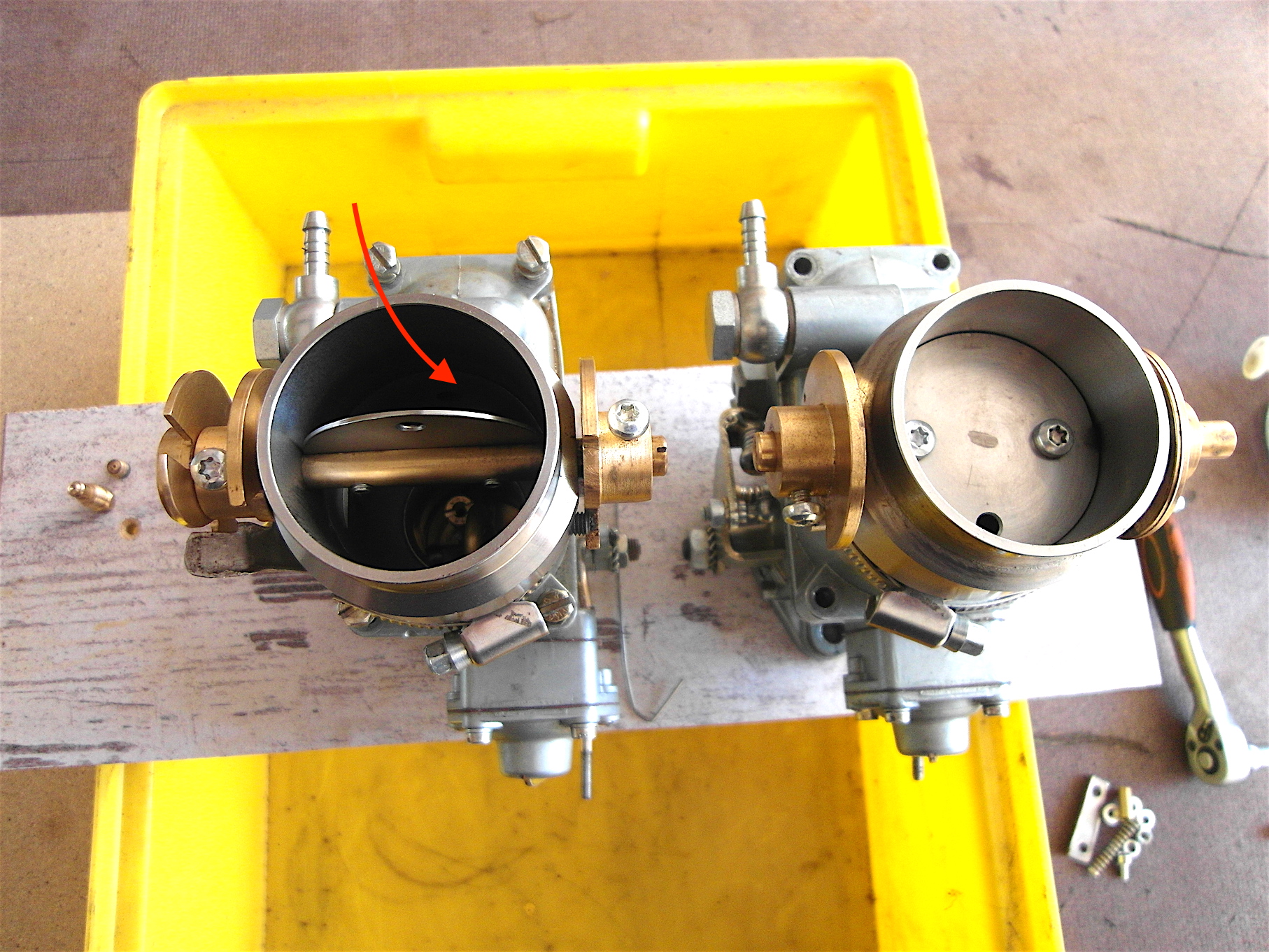

@ Bulli-Tom: Isses dir möglich, mal eben deine Leerlaufbedüsung (Sprit&Luft) abzulesen? Spritdüse is von aussen auf der rechten Vergaserseite ersichtlich, und Luftdüse sieht man von oben im Lufttrichter (LuFi runter und mit nem Foto is die Beschriftung womöglich erkennbar).
Schätze Sprit hast du ziemlich sicher auch die G50 ("50 RCA" o.Ä.). Hab zum. noch nirgends was andres gesehen im Netz. Aber falls du ne 1,7er statt meiner 1,1er Luftdüse drin hast wär das für mich schon ein guter Anhaltspunkt!
Luftdüse sitzt da wo der Pfeil hindeutet im Bild:
