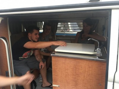

- Beiträge: 7577
Re: T2a Westfalia Neuling fragen
Na dann viel Glück bei der Suche, die Wassertanks sind leider auch recht rar geworden.Kastenbulli hat geschrieben:Muss ich mir gleich einen Tank besorgen und die Sache zum laufen zu bringen.
Zum Tank gab's hier schon etwas geschrieben:
viewtopic.php?f=7&t=21837&p=217798&hilit=wasser#p217798
... und der Wasserhahn sieht mir auch nicht mehr original aus, ist aber immerhin einer zum pumpen.
