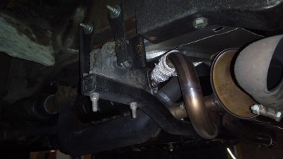

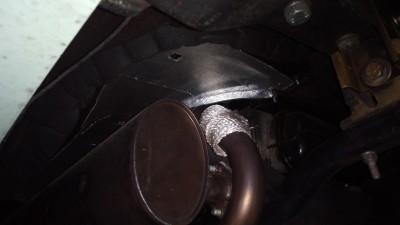

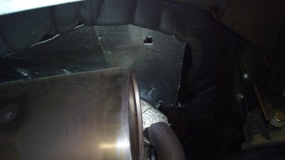

habe auch den Ahnendorp Topf im t2b und nix gedämmt. kein Problem. Motorverblechung ist kunststoffbeschichtet, alles kein Thema. aber blöd ist dass der Anschluss für die Lamda Sonde noch ober weg geht (warum nicht seitlich??) und ausserdem fehlt die Möglichkeit das Abschlussblech zu stützen.

Axel-td hat geschrieben:...und ausserdem fehlt die Möglichkeit das Abschlussblech zu stützen.
...tja, die müssen wohl die gleichen Schweißer haben wie bugwelder. :shock:

Bezüglich der Abstützung:
Wir haben sicherlich nicht den "gleichen Schweißer" wie die Firma Bugwelder und möchten die Aussage des im verlinkten Post hiermit dementieren.
Es handelt sich hierbei um eine Falschaussage des entsprechenden Users.
Die Abstützung wäre damals eine weitere Option gewesen, welche aber den Preis durch den erhöhten Aufwand weiter nach oben getrieben hätte.
Sollte die Nachfrage da sein, können wir eine solche Version gerne gegen Aufpreis anbieten.
Die Kunden in unmittelbarer Reichweite hatten wir damals gefragt, keiner hat dies damals für notwendig befunden.
Dies hat also nichts mit Unwissen oder keinen Möglichkeiten zu tun.

Nun ja, die Abstützung ab MJ '72 sollte eigentlich obligatorisch sein... über Unwissenheit brauchen / wollen wir dann nicht mehr nachdenken... :mrgreen:

Also mal ehrlich: 2 Rostfrei Winkel rechts und links sind bei 800 Euro wohl noch mit drin... Und beim T2 b schwabbelt das Motorblech doch ganz schön. ohne die Stützen reisst es ein mit der Zeit. sehen sie es als Produktverbesserung.
die Position der Lambdasonde ist einfach nur :flop: das muss man das Abschlussblech lochen und hat dann das Ding im Motorraum stehen. ich werde die auch seitlich anbringen, es geht den meisten ja nur um die Abstimmung des Motors.
Übrigens taugen die Flachdichtungen auch nix, bei mir bereits nach kurzer Zeit durchgebrannt...

Zu Ihren Winkeln die für 800 Euro "drin sein sollten":
sicherlich ist Ihnen nicht bekannt, dass Edelstahl unter Umständen zum reißen neigt.
Würde man in der gleichen Art wie von Ihnen beschrieben etwas Anschweißen, würde es zu diesen Problemen kommen.
Weiterhin passen die Abmessungen ohne Anpassungen nicht.
Wie gewünscht, arbeiten wir derzeit an einer Lösung, welche die Befestigungsmöglichkeiten bietet.
Dies wird in alle künftigen T2 Anlagen mit Typ 1 Motor zukünftig einfließen.

bezüglich der Rissneigung eines Chrom Nickel Stahls teile ich Ihre Ansicht nicht wenn die Konstruktion ordentlich durchdacht ist und die Schweissung fachgerecht ausgeführt ist. Also durchaus beherrschbar und keine Alchemie. ich würde auch nicht unbedingt die Original Stützen verwenden sondern einfach einen gebogenen Blechwinkel. Ich schicke ihnen Bilder wenn das bei mir umgesetzt ist.
Aber ich würde gerne wissen ob es einen längeren Abgasrohr gibt, das schräg abgesägte gefällt mit optisch nicht so gut.
