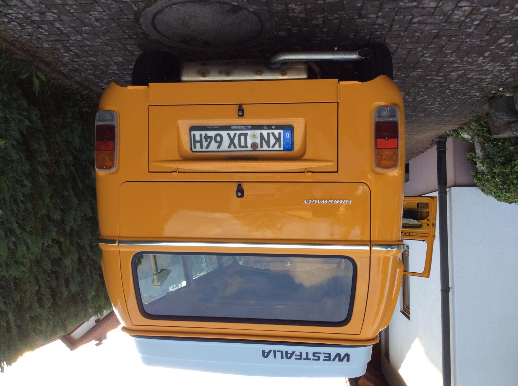

Hallo zusammen
Habe mir einen Ahnendorp Customsport Edelstahl Auspuff gegönnt. Sehr schön verarbeitetes Teil!
Auf der Rechnung schreibt Ahnendorp gross und Fett „Bitte dämmen Sie Ihr Abschlußblech mit Hitzeschutzfolie von innen!“.
Wer hat einen solchen Auspuff in Betrieb und hat den Ratschlag von Ahnendorp befolgt und brav gedämmt?
Was für eine Dämm-Folie habt ihr verwendet und wie sind die Erfahrungen?
Wie wirkt die silberfarbene Dämmfolie optisch im Motorraum? Habt ihr nur das Abschlussblech oder auch weiter Bleche beklebt?
Fotos wie immer toll! :dafür:
Grüsse
Christian
