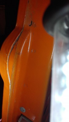

kann es sein das diese SChiene schon früher weggefallen ist?
Bei meinem 1975er sind die nicht mehr montiert.
Auch ist der untere Halter für die Schraube nicht mehr vorhanden.
Jedoch der obere Halter welche mit hilfe der Drahtklammer die untere Schiene hält ist noch da.....nur bei der Fahrertüre.
Bei der Beifahrertüre muß der sich gelöst haben.....SChweißpunkte ausgebrochen.
Bei dem von der Fahrertüre sieht man auch schon leichte Riese.
Innen sieht man den Halter
Auf der Fahrerseite war es auch schwieriger das Dreieckfenster aus zu bauen, da man die runter gelassene Scheibe wegen dem Halter nicht so weit zurück schieben kann.
Hat das auch jemand von euch gehabt, einen gebrochenen Halter?
Grüße Daniel
