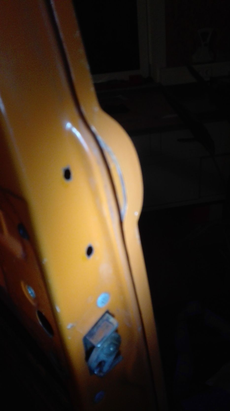

kann es sein das diese SChiene schon früher weggefallen ist?
Bei meinem 1975er sind die nicht mehr montiert.
Auch ist der untere Halter für die Schraube nicht mehr vorhanden.
Jedoch der obere Halter welche mit hilfe der Drahtklammer die untere Schiene hält ist noch da.....nur bei der Fahrertüre.
Bei der Beifahrertüre muß der sich gelöst haben.....SChweißpunkte ausgebrochen. Bei dem von der Fahrertüre sieht man auch schon leichte Riese. Innen sieht man den Halter Auf der Fahrerseite war es auch schwieriger das Dreieckfenster aus zu bauen, da man die runter gelassene Scheibe wegen dem Halter nicht so weit zurück schieben kann.
Hat das auch jemand von euch gehabt, einen gebrochenen Halter?
Grüße Daniel

Hier noch zum vergleich...
Werkstattanleitung: Bei mir in der Türe (unten) kein Halter für die Schraube Grüße Daniel

Hallo Daniel,
Bei meinem '72er habe ich da eine Mischung, Fahrertür noch alt mit besagter Schiene, Beifahrertür dann ohne und an der Lackierung konnte man nachvollziehen, dass die (zwischenzeitlich vor meiner Zeit) schon einmal neu kam.
Hm, ist mir leider nicht bekannt. Möglich wäre es aber auch, dass der Bus schon einmal neue Türen bekommen hat wenn ich einmal mutmaßen darf.

Hey,
da bin ich mir relativ sicher das die original sind, wie auch der Lack.
Bin der erste der da rum schleift.
Die einzige Stelle wo mal lackiert wurde, war an der Front.
Grüße Daniel
