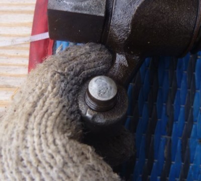

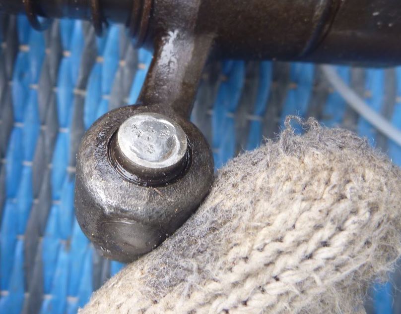

Und dann schau Dir auch gleich die Auflagefläche der Einstellschraube auf dem Ventilschaft an - die machen auch immer wieder Probleme. Aber hier gibt es gehärtete Hütchen, um ein eingelaufenes Ventil weiter verwenden zu können.

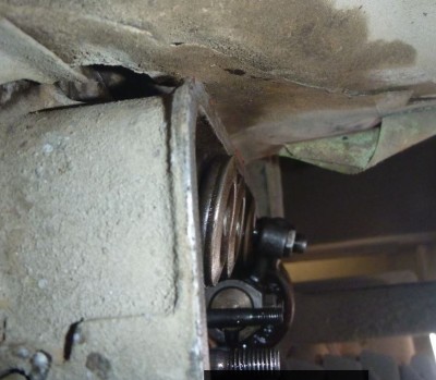

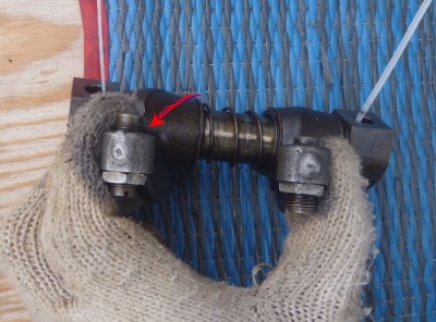

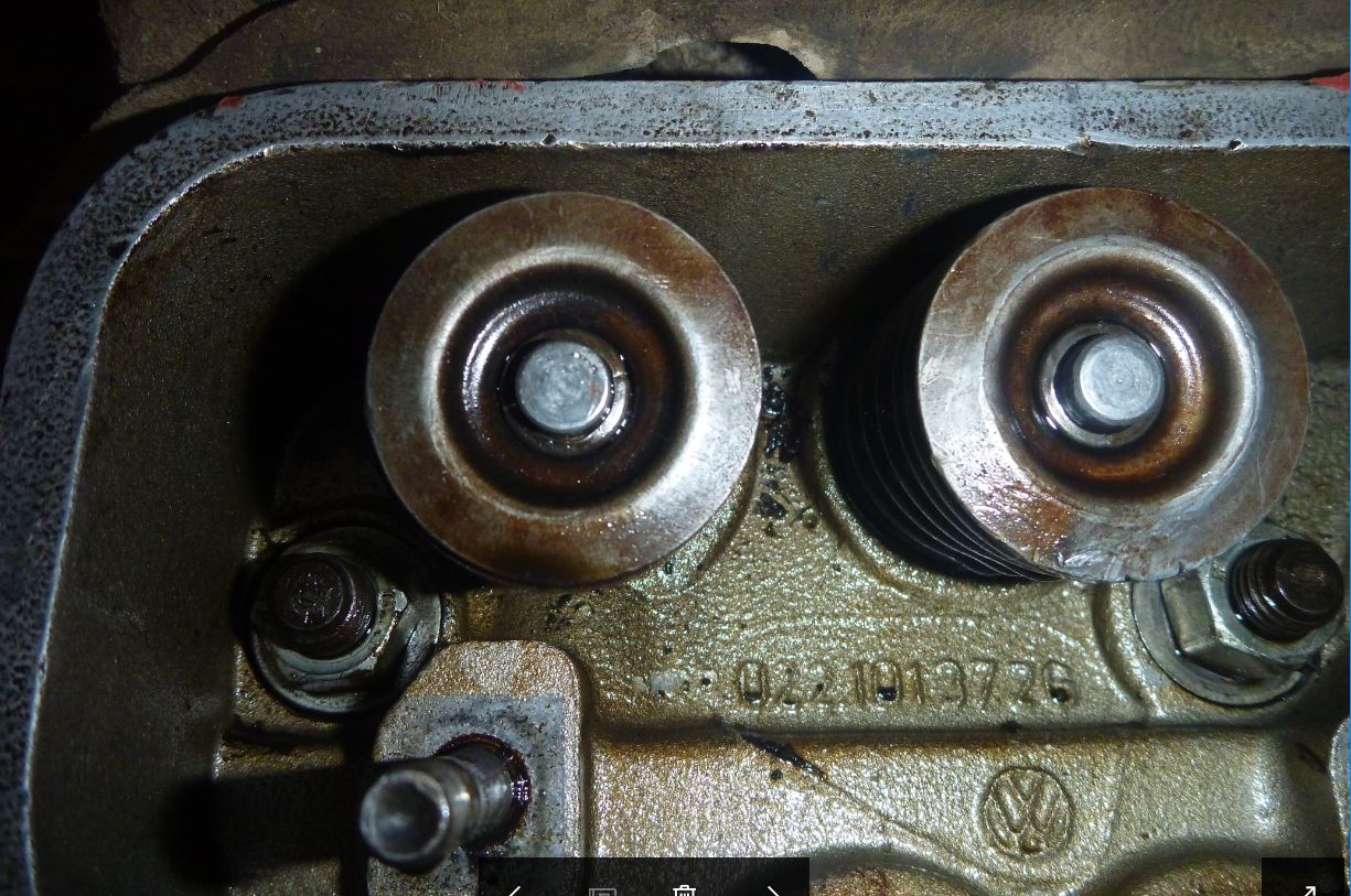

Ich lag gerade unter dem Bus und es sieht folgendermassen aus:
Das Spiel ist bereits nach meiner kurzen Testfahrt wieder etwas gewachsen. ca. 1/2mm
Hier kann man sehen, dass ich die Linke Einstellschraube schon relativ weit nachstellen musste Die Flächen der Einstellschrauben sehen nicht so toll aus aber daran liegt es wohl nicht. Die Ventile sind beide komplett geschlossen und stehen genau gleich weit raus
Vielen Dank für die vielen Tipps!!

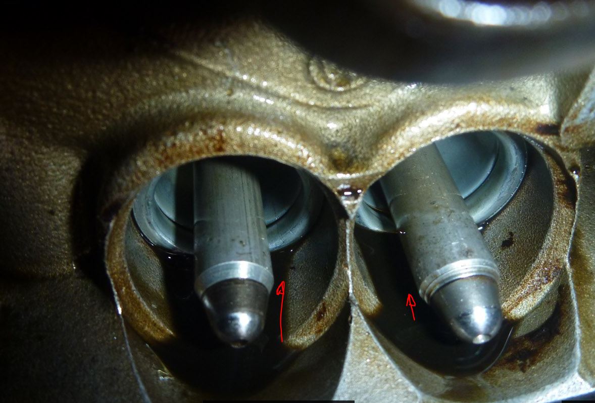

Re: Ventilspiel plötzlich viel zu gross

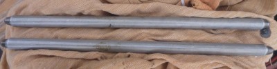

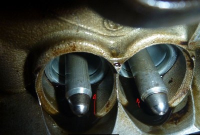

Aber die Stösselstangen schauen eindeutig nicht gleich weit raus, daran scheint es also zu liegen.
Der entsprechende Zylinder ist im OT und die Stangen sind komplpett bis zum Anschlag in den Stössel geschoben.
Die Stangen sind nicht verbogen und genau gleich lang. Nur woran kann das liegen. Es muss fast die Nockenwelle sein wie Torsten vermutet hat.
Aber würde dann das Spiel am anderen Ende, bzw. am Ersten Zylinder nicht auch wachsen?
Dort ist alles prima, das Spiel stimmt haargenau.
Kann es auch sein dass ein Teil des Stössels abgebrochen ist oder die Nockenwelle den Stössel frisst?
Vielen Dank und liebe Grüsse
