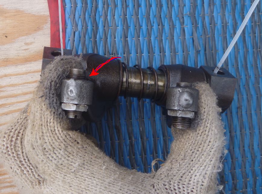

- Beiträge: 66
- Registriert: 12.04.2015 12:07
Re: Ventilspiel plötzlich viel zu gross
Hallo zusammen
Vielen Dank für die vielen Tipps!!
Ich lag gerade unter dem Bus und es sieht folgendermassen aus:
Das Spiel ist bereits nach meiner kurzen Testfahrt wieder etwas gewachsen. ca. 1/2mm
Hier kann man sehen, dass ich die Linke Einstellschraube schon relativ weit nachstellen musste Die Flächen der Einstellschrauben sehen nicht so toll aus aber daran liegt es wohl nicht. Die Ventile sind beide komplett geschlossen und stehen genau gleich weit raus
