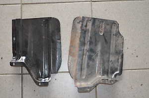

ich meinte aber eigentlich die schwarzen flachen, die z.b. den Ölfilter abdecken.
Sind das keine Luftleitbleche?
Beiträge: 6656
Re: Luftleitblech Schrauben Typ 4 Motor
unten sind die gleichen Schrauben... davon habe ich nur kein Detailbild.
Oder mach doch mal ein Bild was Du meinst...

Anbei ein Bild....
Kannst du mir die Maße sagen? bestellt bekomme ich die für die fahr meine nicht mehr und würde sie bei der Arbeit mal suchen.
Beiträge: 6656
Ja auch daran,
schau einfach in den Bildkatalog und such dann nach der Bestellnummer "N 010 710 8" - die findet sich häufiger :mrgreen:
http://www.michaelknappmann.de/bulli/mi ... /et_nr.htm
Maße habe ich nicht im Kopf - kannst Du Dir selber an einer anderen ausmessen - oder googlen - sind ja auch bei Käfern & Co verbaut...
Oder einfach mal ein Satz bestellen, braucht man immer mal :wink:
