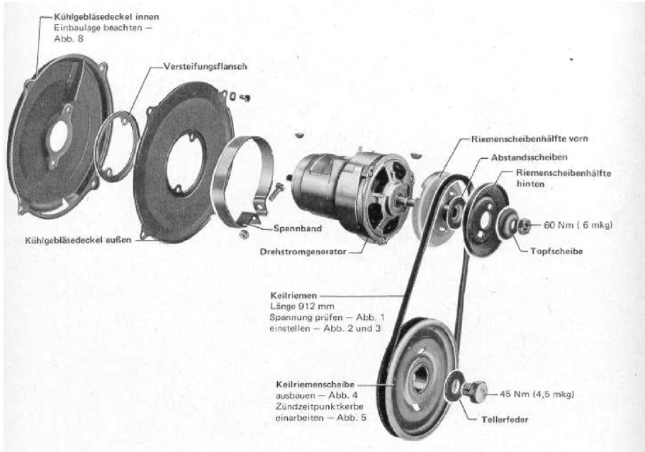

Hallo Leutz,
Im Zuge, meiner Motorüberholung, wurde auch die Lichtmaschine( Gleichstrom) getauscht.
Ich habe leider versäumt mir die Richtige Lage des Kühlluft Deckels zu merken :oops:
Bei der Drehstrom Lima zeigt der Kühlluftschlitz nach unten.
Wenn ich das bei meiner Gleichstrom Lima mache sind die Anschluss Pole sehr weit Rechts.
Wo ist mein Denkfehler oder meine Wissenslücke.
Grüßle Martin

Die "Luftschlitze" sind jeweils oben und unten. Vielleicht das Blech um 180° verdreht an der Lima geschraubt?

Hallo Martin,
Deinem Text nach zu urteilen würde ich sagen, dass Du alles richtig gemacht hast. Also Luftschlitz, egal was für eine Lichtmaschine, immer unten.
(Wobei die Bleche bei der Drehstomlima wohl andere sein sollten, das ist ja aber nicht die Frage. Außerdem darauf achten, dass die Riemenscheiben fluchten.)

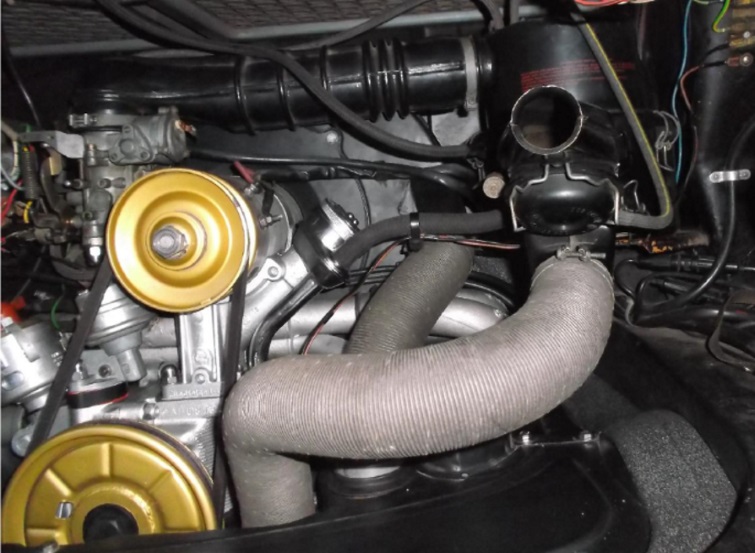

... und ja, bei der Gleichstromlima sitzen dann die Anschlüsse links, wie es auf dem Bild zu erkennen sein sollte:
Alle Unklarheiten beseitigt?

T2NJ72 hat geschrieben: 20.04.2017 13:00 Alle Unklarheiten beseitigt?
Ja vielen Dank Norbert und Matthias.
Wobei:
T2NJ72 hat geschrieben: 20.04.2017 13:00 Wobei die Bleche bei der Drehstomlima wohl andere sein sollten,
Die sehen bei mir genau so aus.
