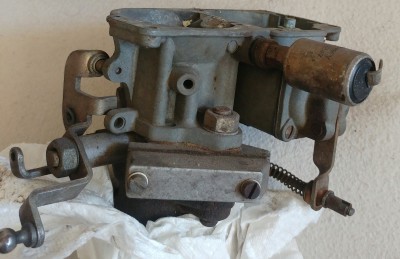

Und so können Vergaser nach Revision ausschauen. Sind allerdings Schaltervergaser.

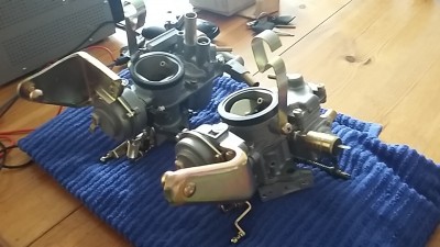

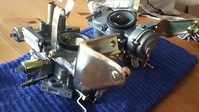

Ich habe 2 Vergaser mit der Bezeichnung
029 129 027 E und wahrscheinlich 028 E bekommen.
Für was für ein Motor ist es?
Ich glaube es ist für ein CJ Automatik aber bin ich mir nicht 100% sicher.
Danke

Bus-Hoehle
- Beiträge: 873
- IG T2 Mitgliedsnummer: 48
Re: Vergaser für CJ Motor umbauen auf Automatik
MKB: CJ
Hubraum: 2.0 Liter
Getriebe: Automatik
VW-Nummer links 029 129 027 E / 029 129 027 C
rechts 029 129 028 E / 029 129 028 C
Kennung Schwimmer-kammer links VW 550-2 / VW 513-2
rechts VW 551-2 / VW 514-2
HD 135 LKD 160 LLLKD 1,3 (1,1) LLD 0,525 DK 1,8
Teillastbohrungenbohrungen 5
Durchmesser 1,05/0,80/0,85/0,85/0,70
Bohrung Unterdruck
Bi-Metall rechts 110
links 109
So was solltest du jetzt haben.
