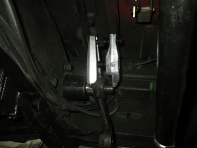

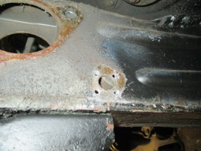

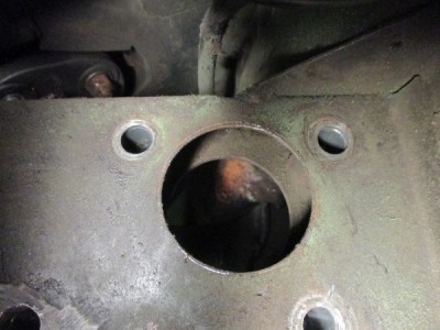

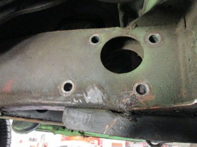

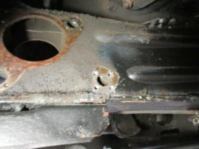

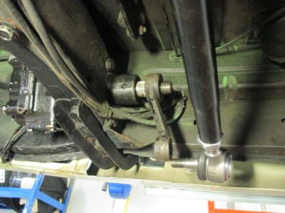

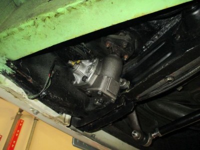

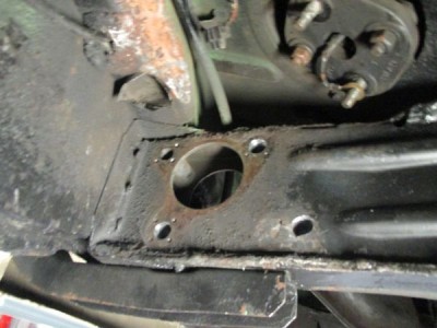

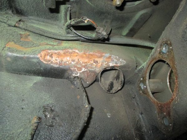

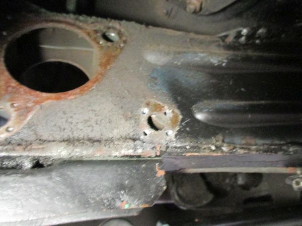

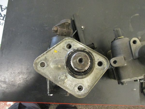

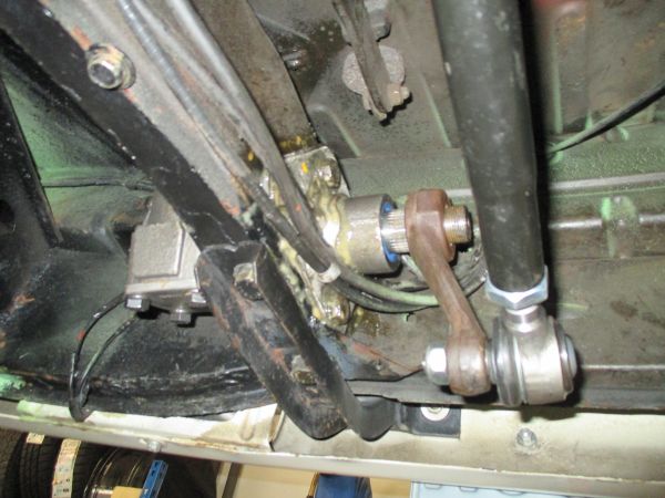

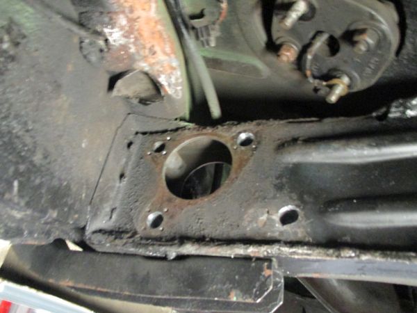

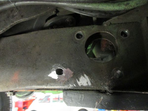

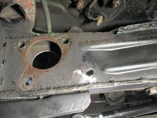

So, der Umbau hat ohne weitere Probleme auf das T2b Lenkgetriebe funktioniert.
Ganz ehrlich: dafür braucht man kein altes T2a Lenkgetriebe instand setzen.
Fährt sich einfach nur super, Lenkungsspiel und Lenkwiderstand ist ein Traum.
Anhand der Reihenfolder der Bilder könnt ihr die einzelnen Schritte erkennen.
Achtung: Das T2b Getriebe benötigt mehr Platz, Blecharbeit ist unvermeidbar.
Auch die Befestigung ist anders, siehe Bilder.
Gruß Micha

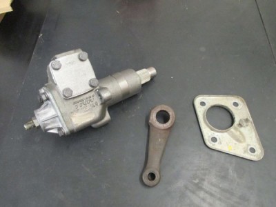

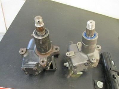

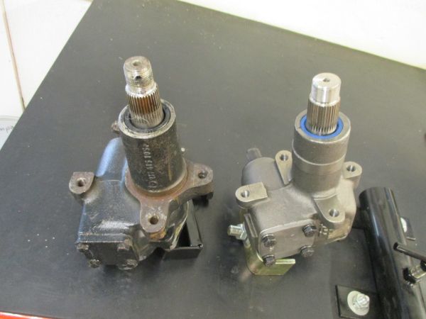

Der direkte Vergleich lässt die Unterschiede der Lenkgetriebe erkennen.
Links T2a, rechts T2b.

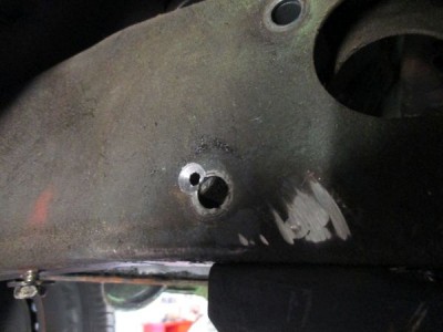

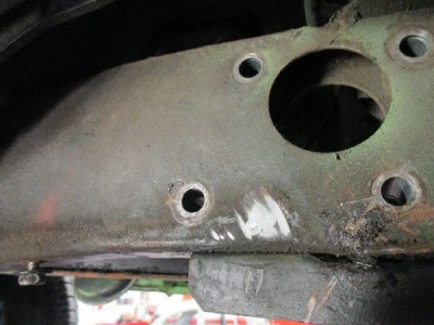

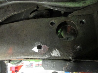

Die Anpassungen sind überschaubar, müssen aber auf beiden Seiten vom Träger gemacht werden.
Den nötigen Platz kann man mit einem Hammer oder ähnlichem herzaubern.

Bis auf das Lenkgetriebe welches ein Neuteil von TRW ist, wurden alle gebrauchte Teile von der Firma Ralfs VW Teile verwendet.
Vielen Dank an dieser Stelle dafür, der Versand ging sehr schnell, der Preis war fair und die Teile gut.
Wichtig: Das neue TRW T2b Lenkgetriebe kommt unbefüllt aus dem Karton.
Das bedeutet passendes Öl siehe Hinweis vom Lenkgetriebe besorgen und befüllen.
Gruß Micha
