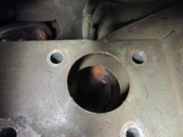

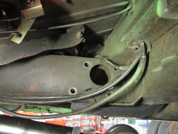

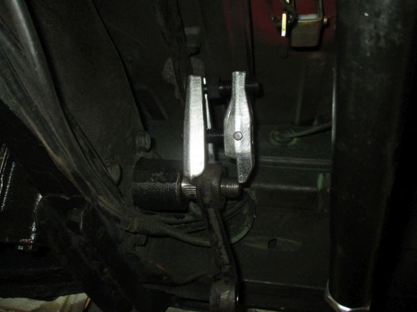

So, der Umbau hat ohne weitere Probleme auf das T2b Lenkgetriebe funktioniert.
Ganz ehrlich: dafür braucht man kein altes T2a Lenkgetriebe instand setzen.
Fährt sich einfach nur super, Lenkungsspiel und Lenkwiderstand ist ein Traum.
Anhand der Reihenfolder der Bilder könnt ihr die einzelnen Schritte erkennen.
Achtung: Das T2b Getriebe benötigt mehr Platz, Blecharbeit ist unvermeidbar.
Auch die Befestigung ist anders, siehe Bilder.
Gruß Micha

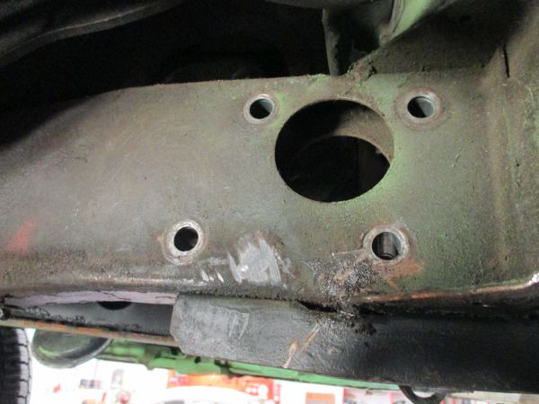

Die Anpassungen sind überschaubar, müssen aber auf beiden Seiten vom Träger gemacht werden.
Den nötigen Platz kann man mit einem Hammer oder ähnlichem herzaubern.
