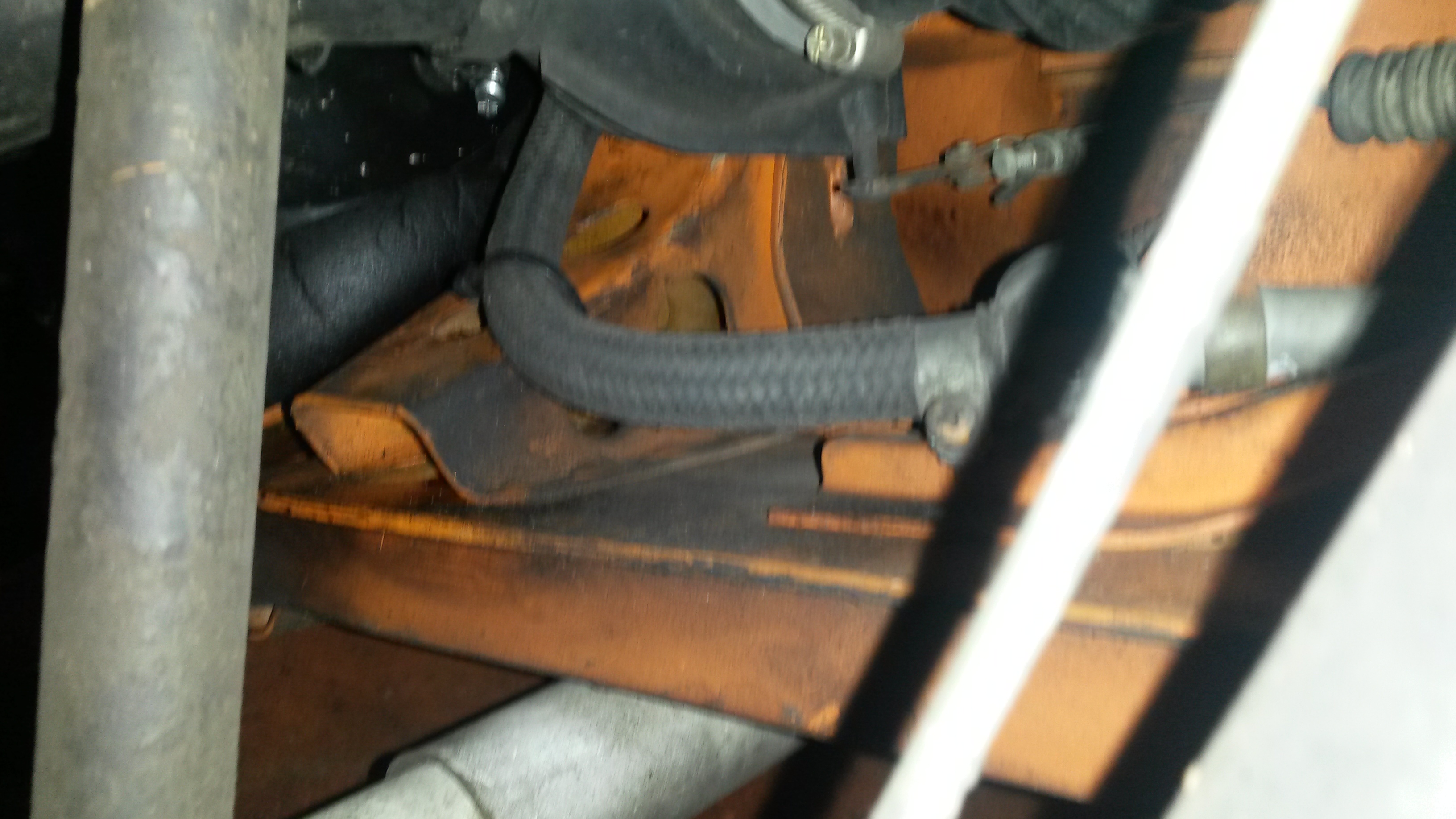

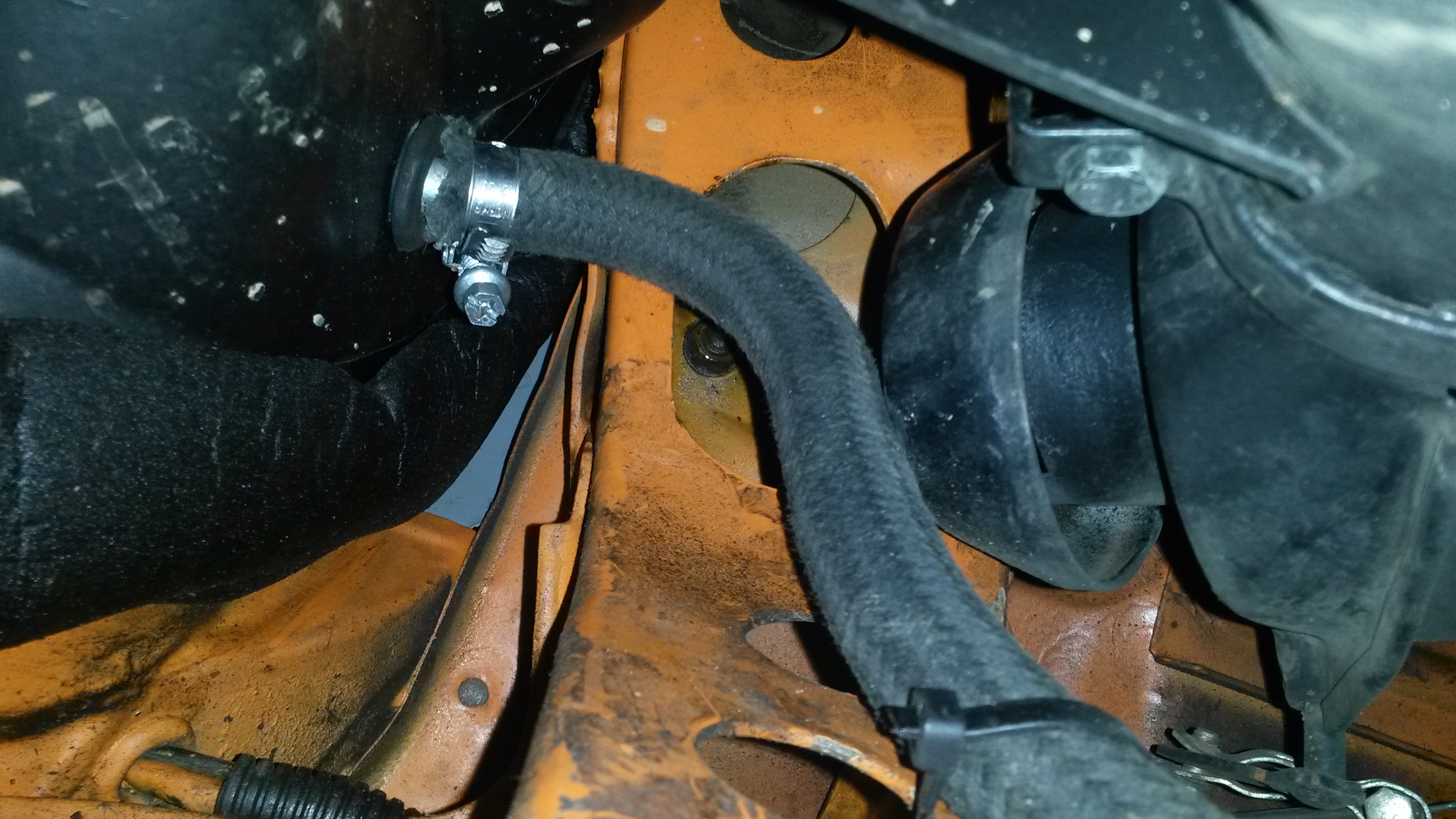

Hallo Thomas,
habe da mal Fotos gemacht. Du hast recht, es ist sehr eng auch bei mir liegt der Schlauch an der Heizklappe an, wird aber nicht gequetscht.
Karsten

Hallo Karsten,
vielen Dank für die Bilder, das hilft mir sehr!

Hallo thomas das ist nicht der originale Schlauch. Wenn ich mich recht erinnere läuft der normalerweise oben am Boden an der klappe vorbei und wird nicht nach unten geführt wie auf dem Bild zu sehen
Gruß Jochen :bier:

jupp, Jochen, ... original schwarzer glatter Schlauch mit Kunststoff(Polyamid-)schellen und oben rum.
(und Rückschlagventil etwas näher am Motor als bei Karsten im Bild - nur als Info, sollte aber kein Rolle spielen)
(hier Bildmitte nach links oben zu sehen beim Grundieren etwas eingesaut :oops: - später aber wieder geputzt :wink: )
