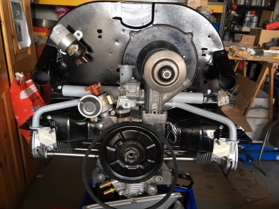

Puuhhh... im Vergleich zu Verblechungen/Gebläsekasten Instand setzen ist ja eine Motorrrevision reines Honigschlecken :roll:
Avispa66 hat geschrieben: 13.06.2019 20:25 Komme bald zu den Verblechungen.
Die meisten Bleche sind sandgestrahlt und sollen nun lackiert werden.
Stellt sich die Frage nach:
a) Welche Farbe hatten die Bleche des Typ 1 Motors ab Werk? Schwarz ist wohl gesetzt, aber matt oder glänzend?
b) Und wie das Lüfterrad?
a) ist erstmal grundiert, damit nicht wieder Rost ansetzt. Werd ich „schwarz glänzend“ lackieren.
Aber bei b) bin ich noch unschlüssig. Erste Wahl wird wohl grau werden. Oder weiss jemand wie es original war?
Und dann muss ich mir noch überlegen wie man am besten zwischen die Lamellen (oder wie man die nennt) des Lüfterrads den Lack aufgetragen bekommt. Tipps sind willkommen.

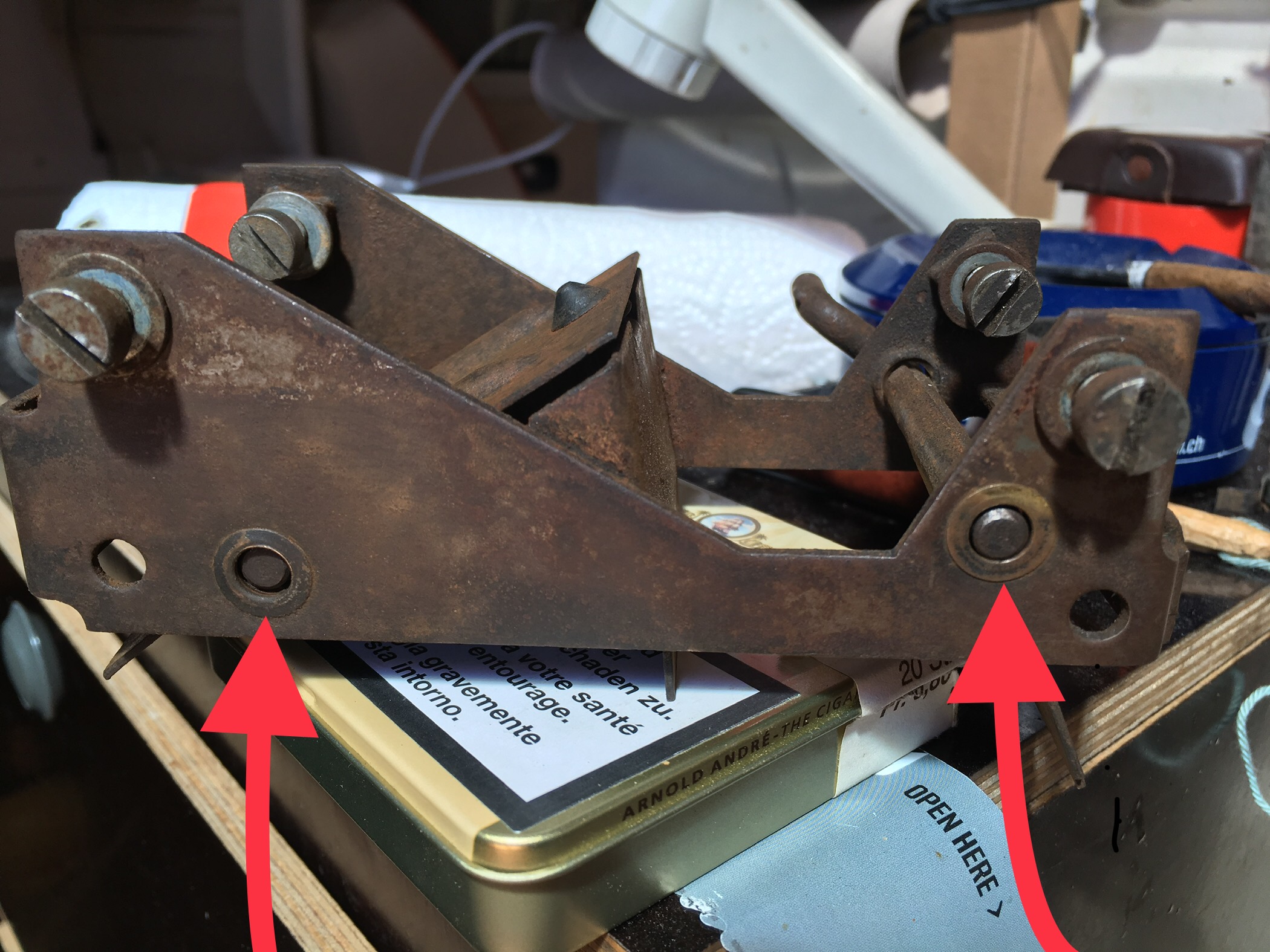

Aus welchem Material sind diese Buchsen?
Messing? Kunststoff?

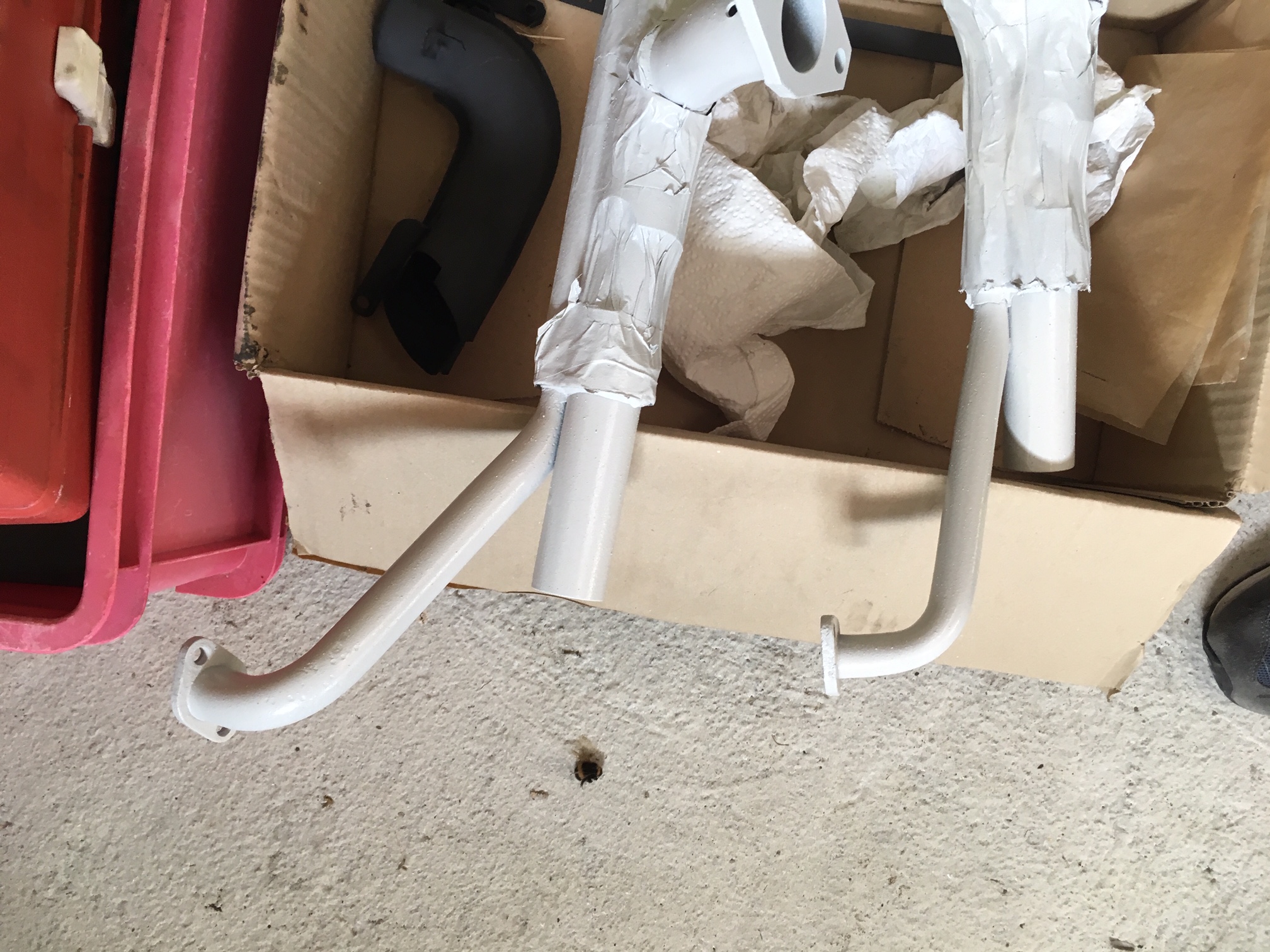

Hab zwei Ansauggeweihe zur Auswahl:
eines mir Vorwärmerohr 20mm, das andere 25mm.
Der Neuaufbau soll ein ganz einfacher Standard-AD-Motor werden.
Weiss jemand welches original verbaut wurde?
Dank euch.
Dani*8
Beiträge: 1696
Registriert: 02.06.2003 21:36
IG T2 Mitgliedsnummer: 8
Beitrag von Dani*8 »
Kannst beide nehmen. Das 25-mm-Rohr wurde ab 8/75 verwendet. Man braucht dann aber auch die passenden kleinen Bleche, die den Flansch abdecken, denn die sind entsprechend auch weiter ausgeschnitten. Gibt aber keine speziellen Vor- und Nachteile zwischen den Versionen
