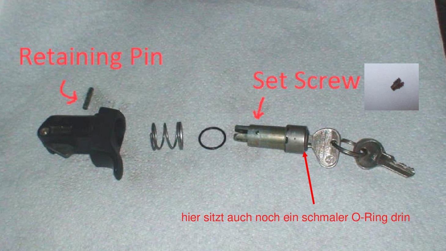

da sollte eine kleine Madenschraube gewesen sein.
Wenn ich das richtig im Kopf habe, müsste die in dem ersten Bild am Schliesszylinder links in die Nut (oben zu sehen) greifen.

Nein, der Stift ist doch waagerecht ganz hinten. Da wird der Schliesser umgelenkt.
Oben im hinteren teil sollte eine kleine Bohrung sein. Da passt ein mittlerer Uhrmacher Schraubendreher rein. Da sollte eine Madenschraube sitzen, die verhindert auch, das der Schlüssel um 360° gedreht werden kann.

Da ist einer zwischen Schliesszylinder und Drücker und der andere sitz auf dem Drücker.

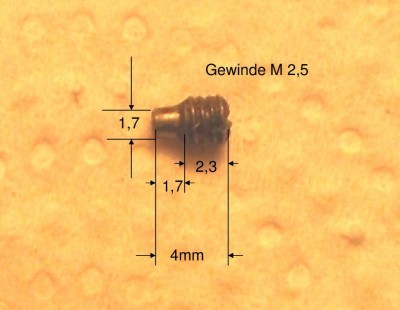

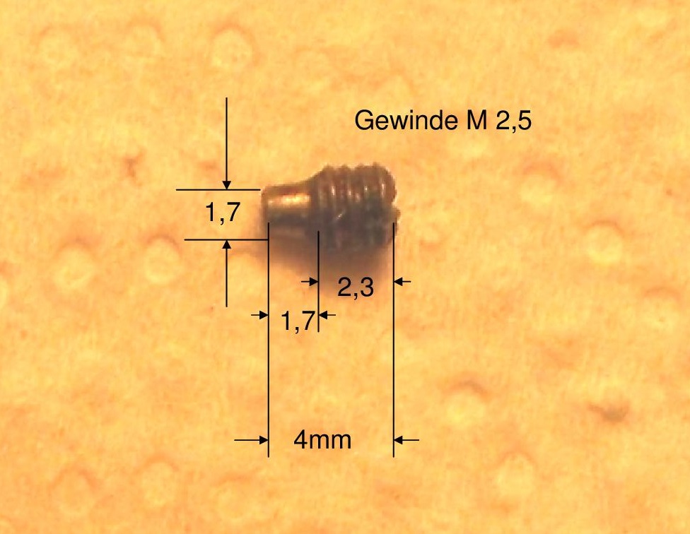

... vielleicht hilft das hier weiter:
Wie die Madenschraube denn genau aussieht, müsste ich morgen einmal nachschauen. Vielleicht gelingt es mir auch das Schraubenmaß zu bestimmen, es ist jedenfalls weniger als M3, soweit meine Erinnerung.
Die Schraube sitzt oben bündig (d.h. minimal tiefer) und ist (soll auch wieder) mit einem Farbklecks fixiert. Der "Stift" der Schraube, also da wo kein Gewinde ist, dient zur Führung und die Madenschraube darf auch nicht soweit hinein gedreht werden, dass sie auf den Schließzylinder selbst drückt.
