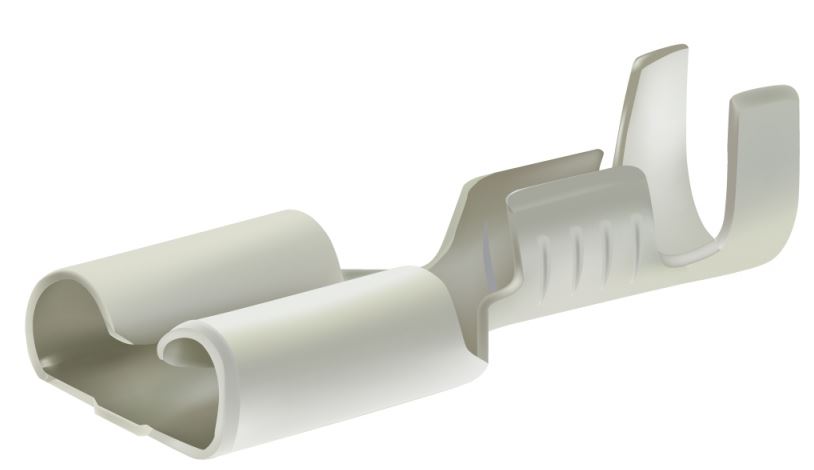

ich stehe vor einem Problem. Ich unisolierte Flachstecker für Kabel von 6-10mm².
Aber ich finde ums verrecken keine Crimpzange, in die diese Stecker passen.
Hier mal ein Beispiel:
https://eshop.wuerth.de/is-bin/INTERSHO ... _lastnodeA
Und egal bei welchem Hersteller ich suche, es geht bis maximal 6mm².
Hat da jemand eine Quelle für mich?
Ich habe einen BGS Einsatz gefunden:http://www.bgstechnic.com/de/catalog/pr ... /id/460264
Das Problem ist, das dieses Ding kleiner ist als meine Knipex Zange. Sprich da geht nicht mal ein 6mm² Stecker vernünftig rein.
Das war also ein absoluter Fehlkauf.

Vielleicht blöde Frage, aber sind denn die Flachstecker (also genau genommen die Verbindung dazwischen) überhaupt für Ströme die mehr als ein 2,5mm²-Kabel erfordern tauglich?

das sind aber Zangen für diese Stecker hier: Das ist nicht, was ich brauche.
Ich suche eine Chrimpzange für solche Stecker hier: https://www.oldtimerbedarf.de/Flachstec ... g-verzinnt
Und das finde ich einfach nicht.

Ich habe die mit ner normalen Knipex-Crimpzange verklemmt. Die Verklemmung mit der Aderhülse muss man zwar etwas vorbiegen, aber ich habe damit solide Ergebnisse...

Das ist eine Zange für Isolierte Stecker, damit kann man in diesem Fall gar nichts anfangen.Avispa66 hat geschrieben: ↑09.01.2018 00:05 Quis hat geschrieben: ↑
08.01.2018 20:10
Das frag ich mich auch, resp. wo man überhaupt Flachstecker für 10mm²-Kabel her bekommt.
Aber vielleicht wär diese Zange ja was...
Wenn ich die in meine Knipex Zange Stecke, müsste ich die Zange mit dem Schraubstock zusammen drücken.
Da ist für maximal 4-6mm² Stecker ausgelegt.
Ich suche doch nur eine passende Zange

das ist auch nicht das Passende. Dein erstes Beispiel habe ich in der Firma.
Damit kommt man nicht weiter.
Dein zweites Beispiel ist wieder für die Ringform.
Ich suche eine Chrimpzange für offene unisolierte Kabelschuhe größer 6mm²
Sollte es so etwas etwa nicht geben?
