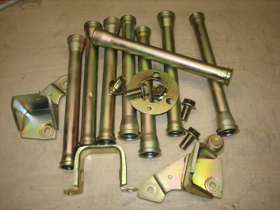

Stößelschutzrohre (Typ 4)
Teil-Nr.: 021 109 335 C
17,96 € (Originalteil, verzinkt?) (8 St.= 144 € + Versand)
https://www.volkswagen-classic-parts.de ... 76c47.html
(Edelstahl) (8 St. = 108,16 € + 30 € Versand = 138 €)
https://www.cagero.com/de/prod/Aircoole ... C-T4-Motor
15 € (Edelstahl) (8 St. = 120 € + Versand)
https://www.ahnendorp.com/VW-Typ-4---Po ... Typ-4.html
13,95 € (Edelstahl) (8 St.= 111 € + Versand)
https://shop.bugwelder.com/stoesselschu ... 35css.html
12 € (verzinkt?) (8 St. = 96 € + Versand)
https://www.bus-ok.de/T2-und-T3-luftgek ... 021109335C
(verzinkt, mit Dichtungen) 62,50€ + Versand
https://shop.bugwelder.com/stoesselschu ... 98335.html
7,50 € (8 St. = 60 € + Versand)
https://www.werk34.de/product_info.php/ ... --2-0.html
6,80 € verzinkt (8 St. = 54 € + Versand)
http://www.wagenteile.de/shop_de/109335 ... 9335c.html
Ich glaube, wahrscheinlich lohnt es sich einen Edelstahl-Satz gleich zu nehmen. Mit Nachbauten weiß man aber nie, wie gut die Qualität ist. Hat jemand vielleicht Erfahrungen damit?

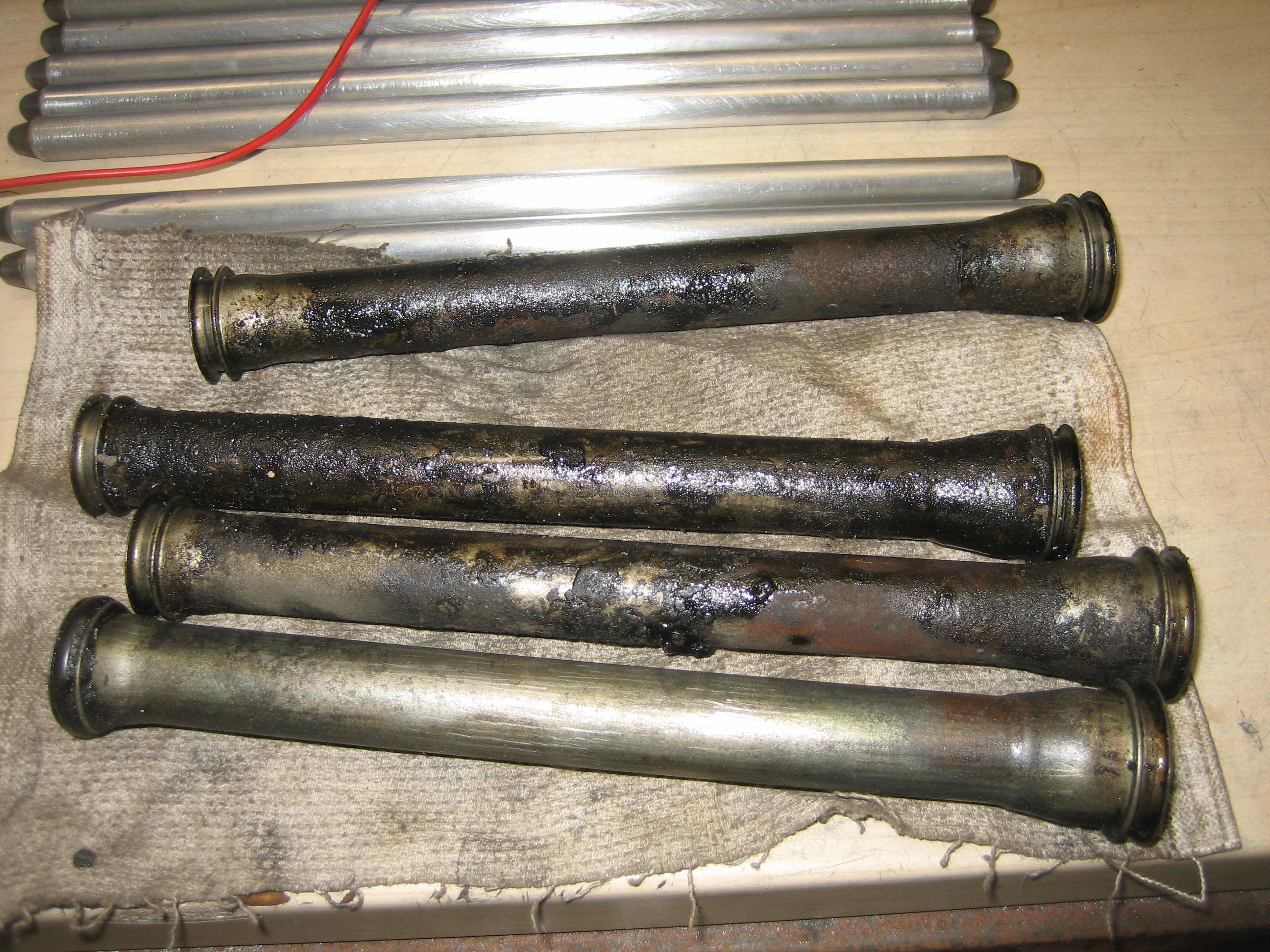

Ich denke nicht an Optik an dieser Stelle, aber guter Punkt mit der Härte. Mir ging's hauptsächlich um Rostschutz. Ich habe gedacht, dass die Stelle durch die untere Verblechung gut geschütz gegen Steine usw ist.
Durchgerostet sind sie nicht, aber so siehen meine aus (nicht erschrecken

also mit grün/schwarz bin ich eigentlich immer gut gefahren und sie waren dicht. Die rosten hab ich aber auch schon eingebaut und keine Probleme gehabt.
Das deine so verrostet sind ist ungewöhnlich denn üblicherweise sorgt der Ölverlust schon dafür dafür, dass die Rohre nicht verrosten.
Was ich noch vergessen habe zu schreiben:
Achte darauf das du bei der Montage die Haltefeder für die Stößelschutzrohre wieder richtig montierst. Diese muss so eingesetzt sein, dass sie leichten Druck auf die Rohre ausübt und keinesfalls an den Stangen scheuert.

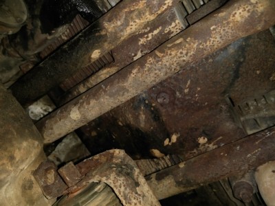

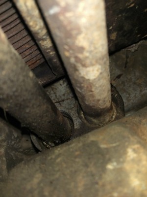

Ok.Sgt. Pepper hat geschrieben: ↑31.01.2018 14:05 also mit grün/schwarz bin ich eigentlich immer gut gefahren und sie waren dicht. Die rosten hab ich aber auch schon eingebaut und keine Probleme gehabt.
Hat mich auch überrascht. Der Bus hat mäßig Rost an der üblichen Stellen, aber da unten sah er besonders schlecht aus.Sgt. Pepper hat geschrieben: ↑31.01.2018 14:05Das deine so verrostet sind ist ungewöhnlich denn üblicherweise sorgt der Ölverlust schon dafür dafür, dass die Rohre nicht verrosten.

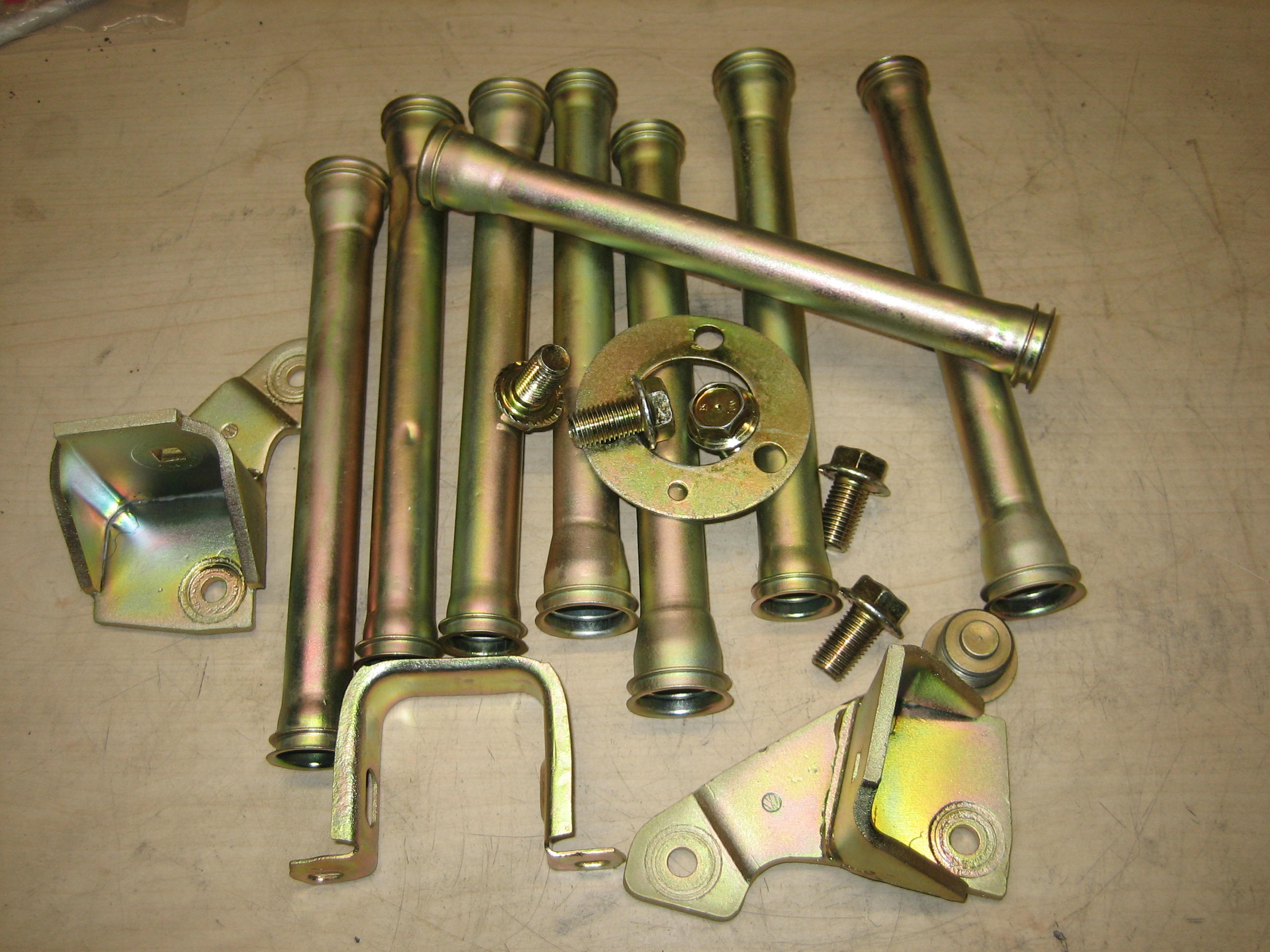

ich habe letzt auch die Stößelschutzrohrdichtungen erneuert und dabei Bilder gemacht. Vielleicht stelle ich das mal als Workshop ein. Stephans Aufzählung schildert es aber schon sehr gut.
Es sind kopfseitig die roten Dichtringe, die verschiedenen Farben waren mir zuvor aber gar nicht geläufig. Vorher waren schwarze (ausgehärtet) montiert, die am Block waren noch elastisch, habe ich aber mit neu gemacht. O-Ringe von Bus-OK, ist Zufall, hatte eh gerade dort bestellt und die günstigeren Ringe anderer Anbieter hatten sich wegen zusätzlichen Portos nicht gelohnt.
Bin aber seitdem noch nicht groß gefahren.
Edit: Bei CSP gibt es auch Komplettsets Rohre + Ringe, günstiger als Einzelkauf:
https://www.csp-shop.de/angebote/stoess ... 7060a.html
Bei mir hatten ein paar Ventileinstellschrauben Pitting, schau dir das vielleicht vor'm Bestellen schon mal an, dann ist das ein Aufwasch.
Gruß Michael

. Die alten sind nicht mehr zu retten.
moin
bist du sicher das die alten nicht mehr zu retten sind?....ich habe bisher noch nie neue gekauft wenn ich den motor von leuten gemacht hatte!
....entfetten,strahlen und neu verzinken,fertig!....der vorteil ist dabei das sie zu dem motor gehören und das es originalteile sind !...sehr viel aus dem zubehör ist ja leider nicht so toll wie man weis!......
du könntest natürlich auch eleoxiertes alu verwenden!.....dann hast du ein tolles teil!!!
