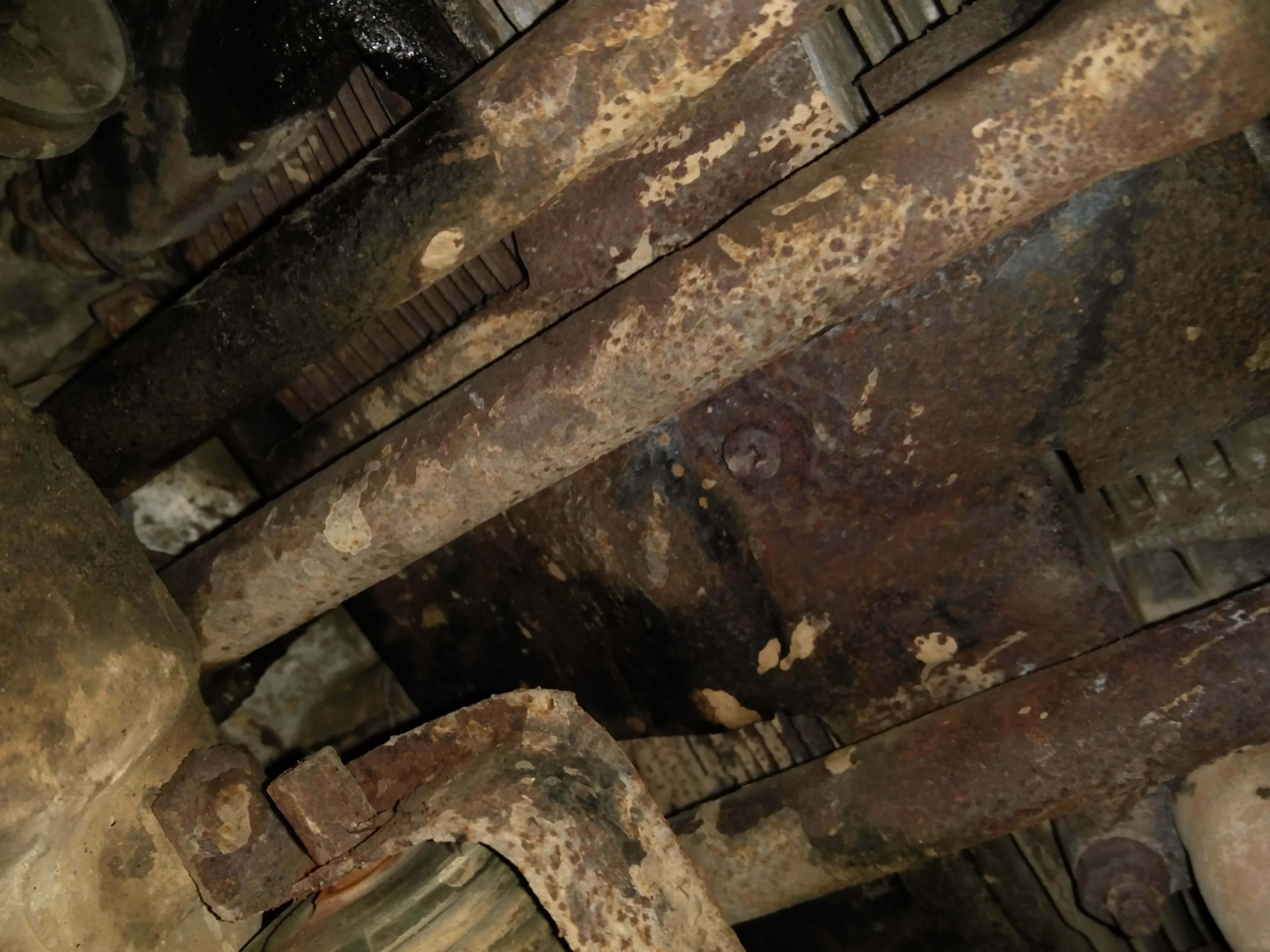

Genau :) Ich denke nicht an Optik an dieser Stelle, aber guter Punkt mit der Härte. Mir ging's hauptsächlich um Rostschutz. Ich habe gedacht, dass die Stelle durch die untere Verblechung gut geschütz gegen Steine usw ist.
Durchgerostet sind sie nicht, aber so siehen meine aus (nicht erschrecken :) )

also mit grün/schwarz bin ich eigentlich immer gut gefahren und sie waren dicht. Die rosten hab ich aber auch schon eingebaut und keine Probleme gehabt.
Das deine so verrostet sind ist ungewöhnlich denn üblicherweise sorgt der Ölverlust schon dafür dafür, dass die Rohre nicht verrosten.

Sgt. Pepper hat geschrieben: 31.01.2018 14:05Das deine so verrostet sind ist ungewöhnlich denn üblicherweise sorgt der Ölverlust schon dafür dafür, dass die Rohre nicht verrosten.
Hat mich auch überrascht. Der Bus hat mäßig Rost an der üblichen Stellen, aber da unten sah er besonders schlecht aus.
