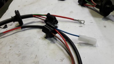

ich habe mir mal unseren Lichtmaschinenkabelbaum angesehen.

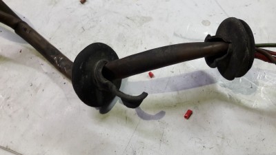

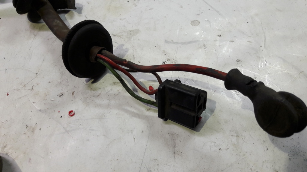

Der sah leider nicht mehr so toll aus: Die Kabel brüchig und die Isolierung gerissen. Gerade wo diese Leitung nicht abgesichert ist, eine gewisse Brandgefahr.
Die Kabeldurchführungen sahen auch nicht mehr toll aus.
Nun habe ich einmal ein Ersatz gefertigt: Mit originalen Kabelfarben, neuen Tüllen, PVC-Isolierschläuche und Steckergehäusen.
Die Einzelteile sind leider nicht ganz billig. Deshalb komme ich auf einen Gesamtpreis von 45€.
Wenn jemand Bedarf hat, könnte ich eine Nachfertigungsaktion starten.

ich nehme mal drei Stück. Ist dir bewußt, das der Strang für die Automatik anders ist? DIe Leitung zur Anlasser ist ein Stück länger.
Gruß, Andreas
Gruß, Andreas
- Beiträge: 5200
Re: Nachfertigung Lima Kabelbaum Typ4
Hi Andreas,Bus-Hoehle hat geschrieben: ↑11.02.2018 10:12 Ist dir bewußt, das der Strang für die Automatik anders ist? DIe Leitung zur Anlasser ist ein Stück länger.
das ist mir nicht bekannt gewesen. Weißt du zufällig wie viel Länger die ist?
Ich würde jetzt mal 5-10cm Schätzen, wenn ich mir das Getriebegehäuse auf Bildern ansehe.
Das ist kein Problem die Leitung etwas länger zu machen, bitte mit angeben, wenn es ein Automatik ist.
Und wenn mal jemand die Länge für das 6mm² Kabel messen könnte beim Automatik, dann kann ich das in die Fertigung mit aufnehmen.
