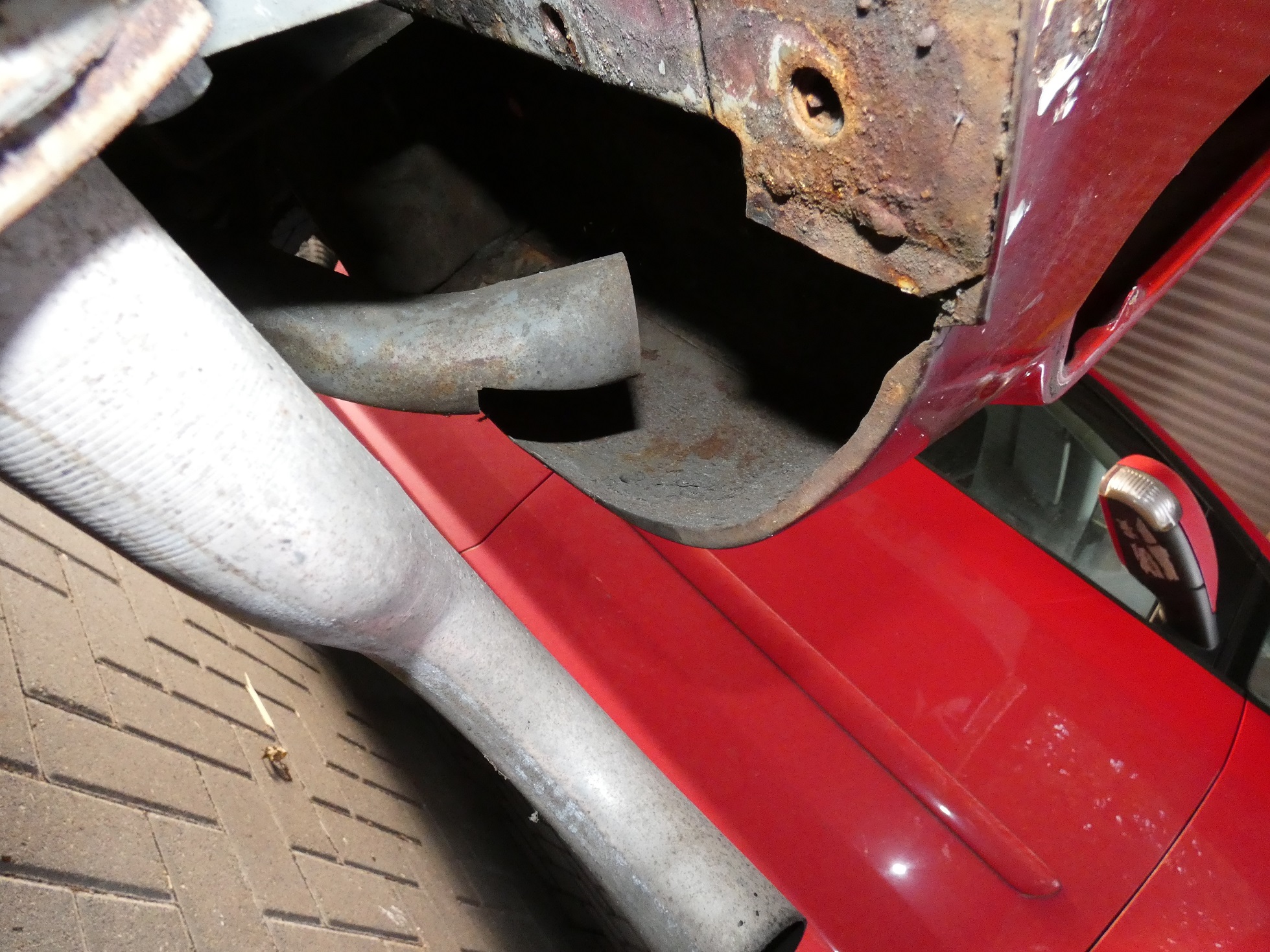

an meinem frisch gekauften T2b (siehe Vorstellung neuer User) habe ich ein an beiden Seiten offenes Rohr rechts vom Motor gefunden.
Wofür könnte dieses bestimmt sein? Es sieht so aus, als ob daran auch herumgeflext wurde.

ja, diese Rohre gab es wohl nur speziell bei AMI-Ausführungen. Da hat man die heiße Luft von den Heizbirnen (wenn man keine Heizung angeschaltet hatte) nicht unter dem Auto gelassen, sondern nach hinten abgeleitet. Die speziellen Heizklappenkästen hatten einen gesonderten Ausgang.

das könnten die Rohre sein, die an den Heizungsklappen anschließen und die vom Motor in den Wärmetauschern immer produzierte Warmluft abführen, wenn man z.B. keine Wärme im Wagen haben möchte.
Wenn die Röhre fehlen, kann es im Extremfall dazu führen, dass bei sehr warmem Wetter und wenig Sprit im Tank dieser anfängt zu kochen, denn dann wird der Tank von unten ordentlich erwärmt.
Bei den europäischen Heizklappen ist das über so eine Art Diffusor gelöst.
Schau mal, ob die Rohre an den Heizklappen angeschlossen sind.

also für mich sieht das nach den Auspuffresten von ner Standheizung aus?!

@Thomas: Aber Du hast dafür besser erklärt.
@Christoph: ... leider nein

Mm, wieder was gelernt...
dann waren die bei meinem Bus wohl auch irgendwann mal drann.
Hatte nämlich auch Heizklappen mit Rohranschluss drann.
Das erklärt einiges...

Käfer1967: wenn du die mal ausbaust, kannst mal Fotos machen oder Maße nehmen? Das wäre hilfreich, um die mal nachbauen zu lassen, denn nachkaufen kann man die nicht.
Und bei mir fehlen die.

lass nichts nachbauen, was am Ende total überflüssig war.
Die Dinger wiegen bestimmt 4kg pro Stück.
Das ist reine Gewichtsoptimierung.
Und ich hatte selbst be 35 Grad im Schatten noch keine Dampfblasen im Benzin, ohne die Rohre.

Bis der Bus zurück ist kann ich mir ja noch überlegen, ob ich das Rohr anschließen werde.

da magst du Recht haben. Meine Klappen sind nicht dicht, lassen also immer einen Teil der warmen Luft direkt nach draußen. Wenn ich Rohre dran hätte, könnte etwas mehr warme Luft nach vorn gelangen, weil die Rohre einen gewissen Gegendruck aufbauen. So wie beim Auspuff bzw. eben nicht bei einem fehlenden Auspuff.
Hab dabei aber selbst nur geringe Hoffnung, aber ich will es mal ausprobieren. Vielleicht nehme ich einfach mal Alu-Flexschläuche, zum testen.
