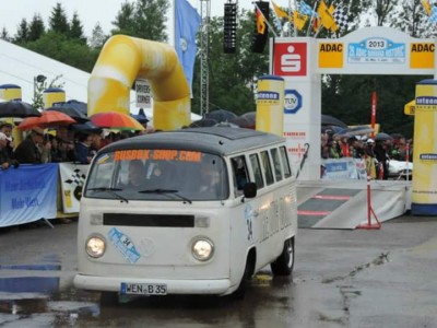

wo sind denn so die Unterschiede zwischen einem T2 b und dem T 1,5. Also ein brasilianischer Bus. Vorne T2b, Mitte T1 und hinten T1 Heck mit T2b Rückleuchten.
Meine Frage bezieht sich auf die technischen Unterschiede. Motor, Blech, Achsen, Bremse usw.
Und die Zulassungsfähigkeit in Deutschland. Viellecht ist hier ja sogar jemand, der so einen Bulli sein eigen nennt ?
