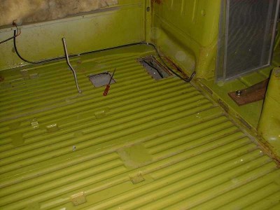

Hat Dein Küchenblock kein 10x10cm Loch?
Reinstellen und man weiß wo...
(mehr Photos auch in größer unter http://www.vw-t2-bulli.de/index.php?de- ... in-kitchen)
(meld' Dich, wenn Du damit nicht weiterkommst - vielleicht kann ich kommendes WE nachmessen, muss aber viel ausräumen

Sogar 2
Die Gasentlüftung wurde leider später mal reingefrickelt, ab Werk hatte er wohl einen Gastank (US Ausführung)
Jetzt soll der Bus (nicht meiner) die Deutsche Variante bekommen.

Original war quadtratisch - verzinkter Blechrahmen oben (mit Gitter) passend zum Rüssel unten.
Bild habe ich (noch) nicht, da es meist dadrin recht voll ist:

.....moinRolf-Stephan Badura hat geschrieben: ↑18.03.2018 18:27 Original war quadtratisch - verzinkter Blechrahmen oben (mit Gitter) passend zum Rüssel unten.
Bild habe ich (noch) nicht, da es meist dadrin recht voll ist:![]()
Original gabs nicht bei den Amerikanern da die gasflasche aussen war!...also das blech ist bei diesen modellen nicht zerschnitten,das muss man selbst machen!
gruss
THEO
Mani
- Beiträge: 1468
- IG T2 Mitgliedsnummer: 79
Re: Maße für Auschnitt Gasentlüftung T2b Westi Berlin gesucht
Das mit der Position des Loches ist wohl so eine Sache. Westfalia hat die mit der Stichsäge frei Hand reingefriemelt. Im Schrank ist das Gitter mit dem Rahmen recht mittig angebracht, das kann man einfach dann nach unten übertragen. Hab ich jetzt auch so gemacht (Die Ausstattung befindet sich vorrübergehend in meinem 78er). Der Rüssel war übrigens nicht immer drunter. Mein 76er ist einer der allerersten je gefertigten Berlin. Da wurde einfach ein Blech unter die Querträger genietet, damit kein Dreck durch die Reifen spritzen konnte
