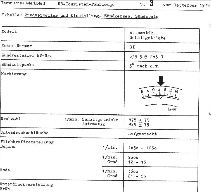

Habe auch einen US-Einspritzerbus, wenn auch mit GD-Motor. Die Zündzeitpunkt- und Schließwinkeleinstellung bleibt stabil, habe einen NOS-Unterbrecherkontakt in einem original Schächtelchen mit VAG-Aufdruck, den ich mal günstig auf einem Oldtimermarkt mitgenommen hatte. Wobei ich den nur sicherheitshalber mal getauscht hatte, mit dem vorher verbauten lief's eigentlich auch noch gut.
GE-ZZP weiß ich jetzt nicht, ist das nicht der mit der Leerlaufeinstellung nach OT? Was steht auf dem Aufkleber der Motorklappe?

Das nächste ist dein Zündverteiler, ohne Unterdruckverstellung wirst du niemals einen vernünftigen Motorlauf hin bekommen.
Diese Verteiler ohne Unterdruckverstellung sind nur etwas für Leute, die ihr Auto eher auf dem Nürburgring als auf der Straße betreiben wollen.
Hier einmal Bosch Zündverteilernummern, die auf der Bosch Classic Seite für den GE Motor angegeben sind.
0 231 168 005
0 231 170 093
0 231 170 093
Du kannst aber auch Verteiler vom CJ oder CU Motor verwenden. Die funktionieren auch sehr gut.
