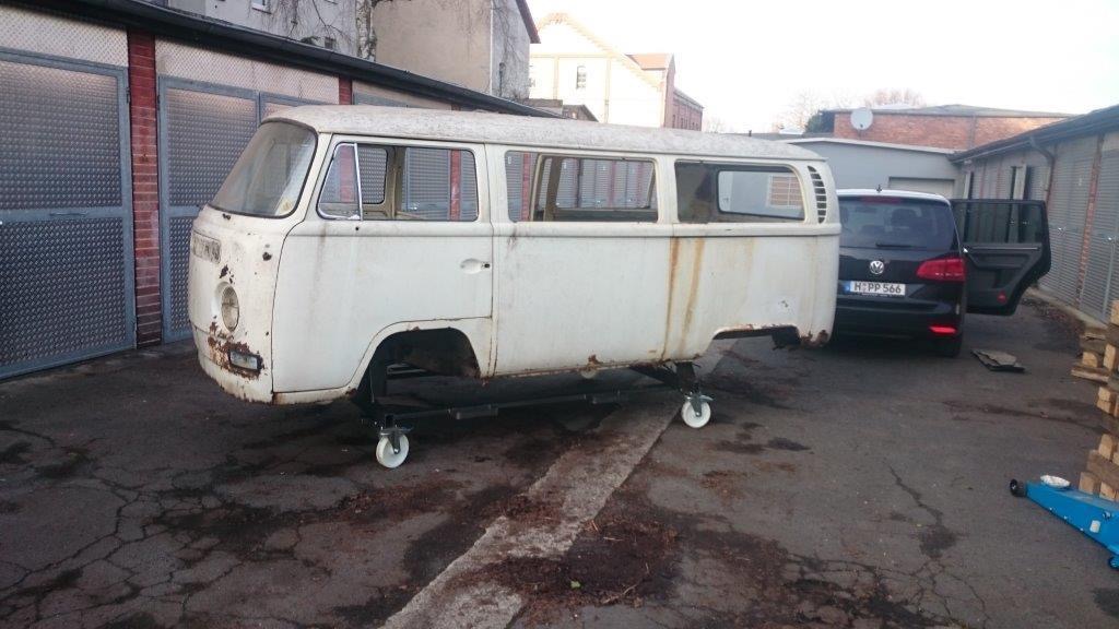

Ich hab im Januar 2018 einen 68er T2a gekauft. Der Bus war schon komplett zerlegt und auf ein Rollgestell montiert. Der Unterboden wurde Eis-gestrahlt. Er wurde in Schweden aus einem Wald gezogen, wo er ca. 25 Jahre stand.

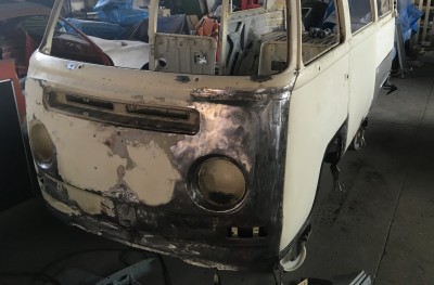

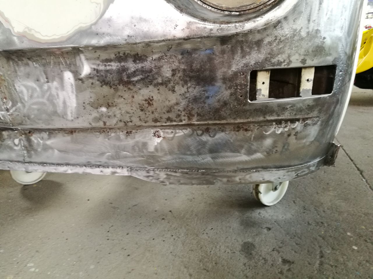

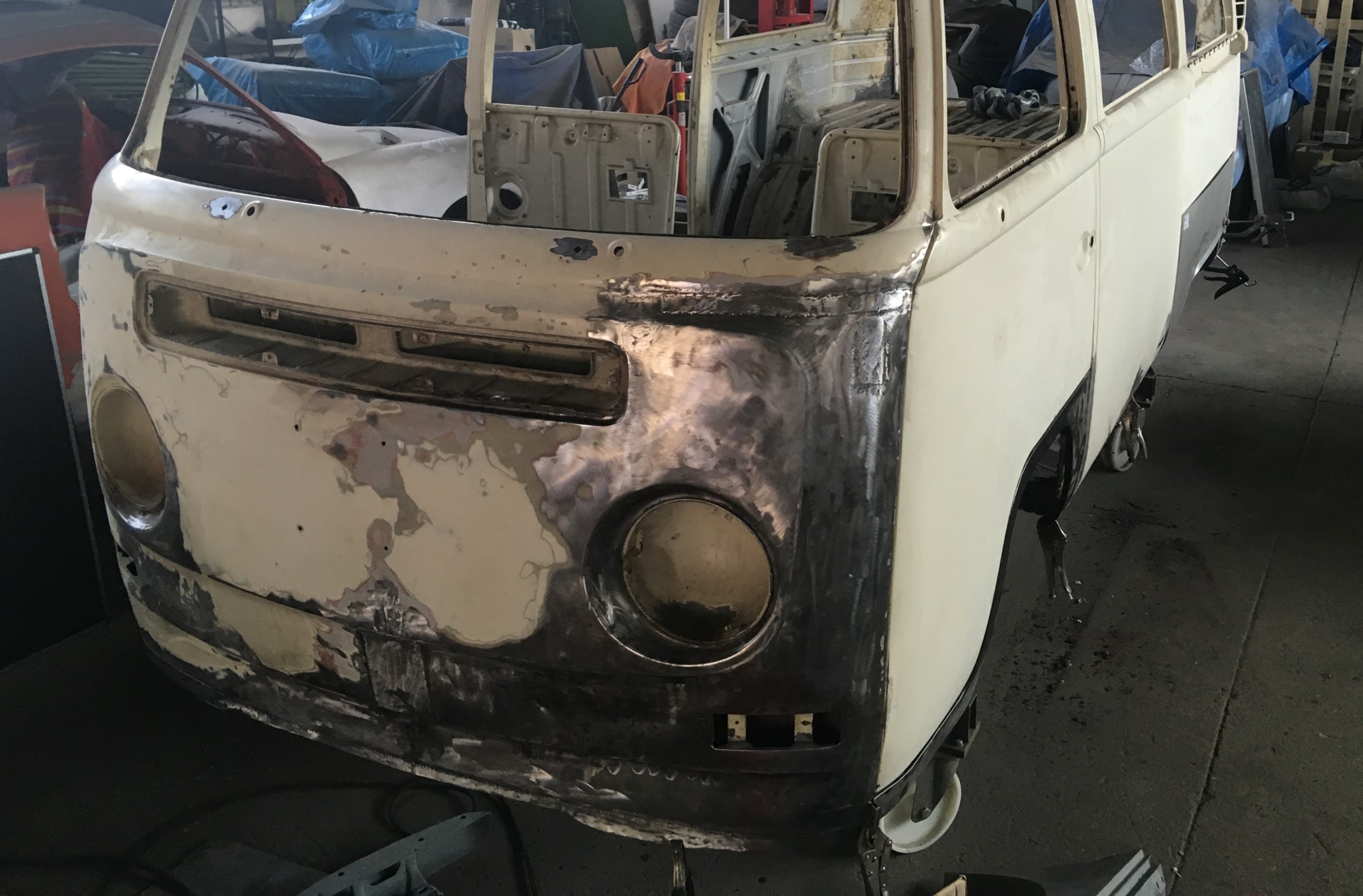

- Kniestück links rausgetrennt und das neue mit Grippzangen fixiert, - Front teilweise entlackt, Bodenblech links vorn im Fahrerhaus entfernt. Geschweißt wurde bisher nur an der Front - einen Streifen Blech wurde unten an der Frontmaske angesetzt, - ein Streifen Blech unterhalb der "Wulst" des Scheibenrahmens fahrerseite aufgesetzt.
Außerdem hat er den Scheibenrahmen der Heckklappe auf ca. 10cm erneuert.
Wenn man das gesamte Projekt betrachtet ist also noch nicht sehr viel passiert.
Was mir jetzt zu denken gibt, sind die aufgesetzten Blechstreifen an der Front. Macht man das wirklich so? Er meinte das würde man spachteln und dann nicht mehr sehen.

Das geht natürlich sauberer. Natürlich lässt sich das alles spachteln, aber dann hast du 1. nochmal Arbeit und 2. einiges an Spachtel am dem Bus.
Meine Einschätzung: so gut bekommst du das auch selber hin. Sofern Platz und Zeit vorhanden ist, würde ich die Kiste holen und selber das Schweißen üben. Bei dem Bulli lohnt sich das :)

Ich find das jetzt auch nicht so schön gemacht.
Ich würde es immer lieber sehen das solche Sachen auf Stoß geschweißt werden.
Dann wird das, nachdem die Nähte verschliffen sind, schön glatt.
Aber egal, nicht jeder Betrieb hat ne besondere Affinität zum Bulli.
Besonders nicht wenn er die Wagenheberaufnahmen falsch einsetzt.
Da hätte ich kein gutes Gefühl.
