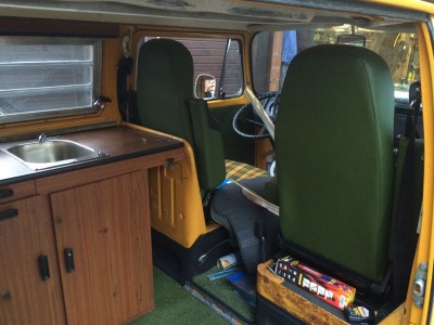

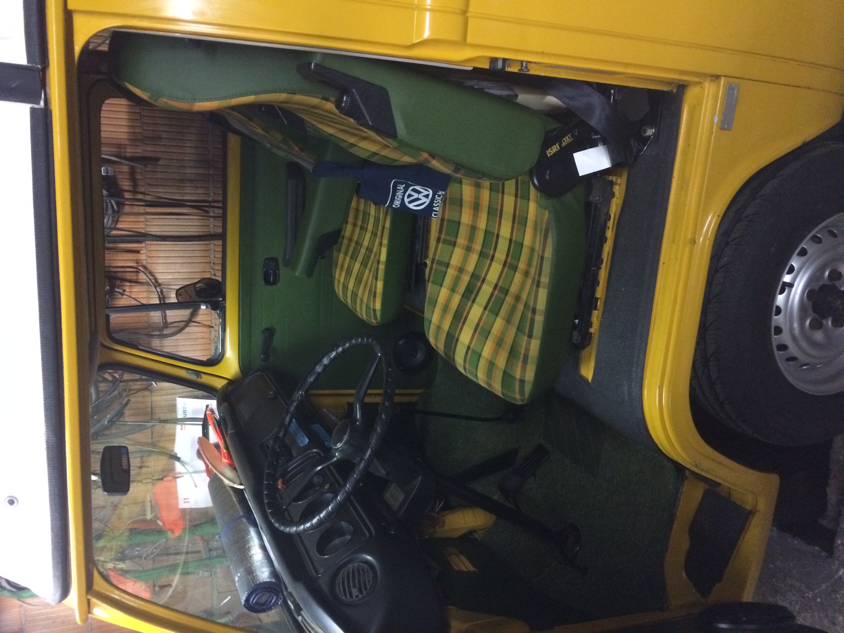

http://forum.bulli.org/viewtopic.php?f=7&t=21898
Oben nochmal der Link zu meinen Sitzen. Die Fahrerseite passte sofort, auf der Beifahrerseite habe ich Schienen eingeschweißt. Die Armlehnen haben jeweils ca. 5mm Luft zur Türverkleidung, einfach perfekt.
Nie wieder ohne Armlehnen!!

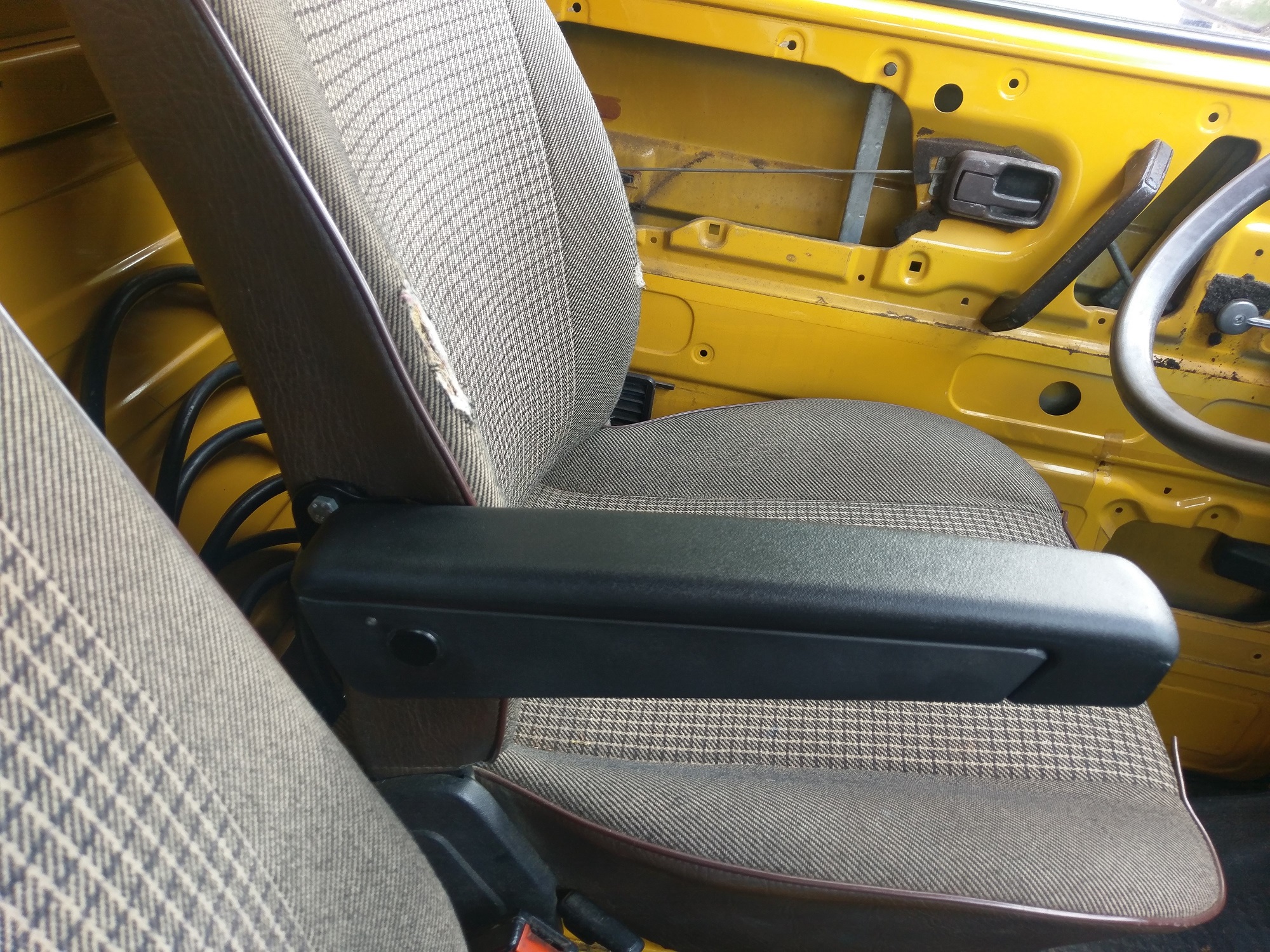

Beitrag von aircooled68 »
+1 :thumb:
Bei den "normalen" T3 Sitzen von 1987 hab ich jetzt solche nachgerüstet:
https://www.ebay.de/sch/i.html?_from=R4 ... +&_sacat=0
Einfach 2 M8 Gewinde pro Seite in das Metallgestell schneiden. Geht auch ohne Stoff abziehen.
