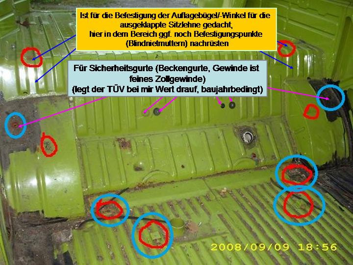

Schau mal auf dem Radkasten, da sollten die eigentlich seinmadmax hat geschrieben:Hallo

siehe auch VW Ersatzteile Bildtafel 082-20
http://www.michaelknappmann.de/bulli/mi ... 08220.html
wie Norbert in seinem Bild zeigt sollten für Beckengurte und 3Punkt auf den Radkästen was zu finden sein -
gerne Weggerostet und erneuert.
Für 3Punkt gibt es im Laderaum über dem Motor noch zwei Schraublöcher für einen Bügel zur Schulterhöhe -
bei späten Modellen mit passenden Verschraubungen drin, bei frühen muss da eine Einpressverschraubung erst noch rein.
https://www.vw-t2-bulli.de/index.php?de ... epointbelt
Viel Erfolg

Uuups, ich seh' gerade auf Euren Bildern, dass die Befestigungspunkte an der C-Säule gar nicht für die Campingbank nutzbar sind. Hätt' ich mir auch denken können
