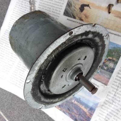

Bin auch gerade dabei mein Gebläse zu überholen.
Hab es jetzt zerlegt.
Ein Lager ist fest.
Das andere ausgeschlagen.
Gibt es eine neuen Lagersatz für das Gebläse?
Hab im Internet nichts gefunden.
Ein Lager ist fest.

Servus zusammen,
Habe es jetzt mal weiter zerlegt.
Es sind 2 Stahl Büchsen.
Die vordere ist komplett eingelaufen
Siehe Bilder.
Werde die Buchse die Tage auf meiner Drehbank nachfertigen.
Simon
Siehe Bilder.
Simon

Entscheidend ist das innere der Buchse, und da finde ich, sieht die rechte nicht besonders gut aus.

Gebläse rennt wieder
Mein Nachbar hatte die Lagerbuchsen auf Lager.
Diese sind in Staubsauger verbaut.
