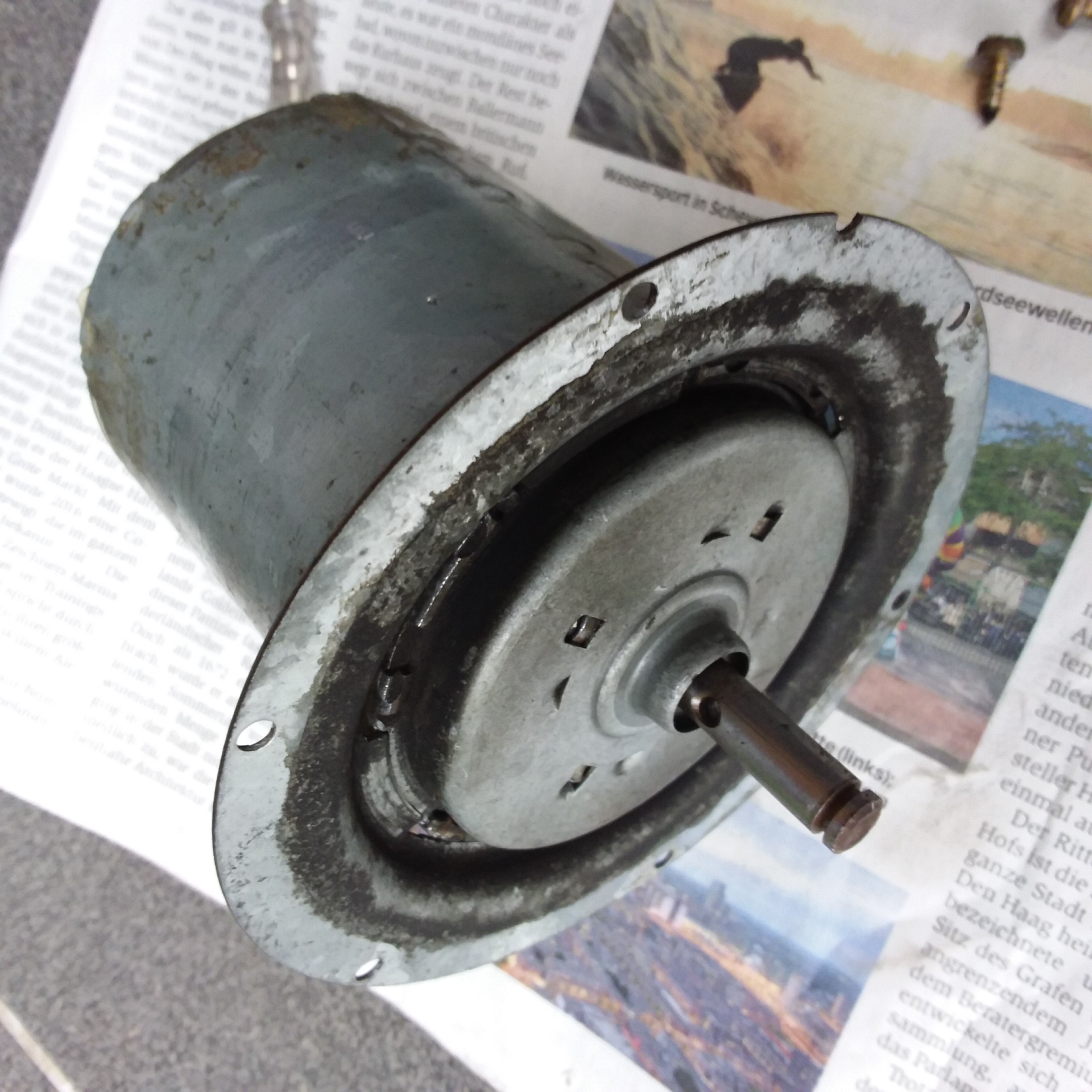

Servus zusammen,
Habe es jetzt mal weiter zerlegt.
Es sind 2 Stahl Büchsen.
Die vordere ist komplett eingelaufen
Siehe Bilder.
Werde die Buchse die Tage auf meiner Drehbank nachfertigen.
Simon

Re: Zusatzgebläse Heizung
Entscheidend ist das innere der Buchse, und da finde ich, sieht die rechte nicht besonders gut aus.
Gebläse rennt wieder
Mein Nachbar hatte die Lagerbuchsen auf Lager.
Diese sind in Staubsauger verbaut.
