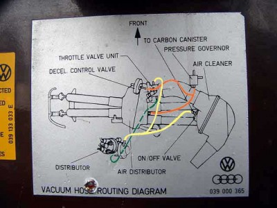

Das Problem ist aufgetreten, nachdem ich die Unterdruckschläuche nach dem Diagramm angeschlossen habe.
Vorher war der Schlauch (Grün eingezeichnet)von der Zündung am Druckregler angeschlossen. Und das Verzögerungssteuergerät war gar nicht angeschlossen. So habe ich den Bus damals aus Amerika bekommen und bin damit 5 Jahre gefahren.
Woran könnte es mit der hohen Drehzahl liegen?
Wie schon eingangs geschrieben, beim starten oder an der Ampel ist die Drehzahl normal. Sobald ich einmal Gas gebe, geht die Drehzahl hoch und bleibt auch hoch!

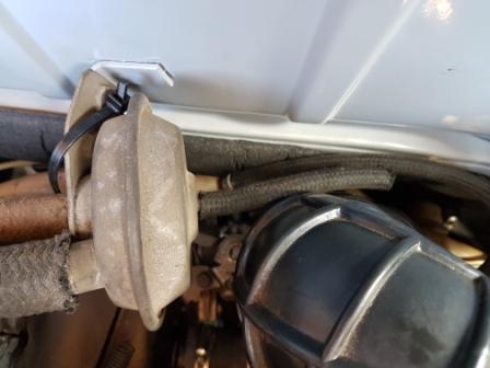

Bei mir scheint das decel control valve (Verzögerungssteuergerät) defekt zu sein. Wir haben den Unterdruckschlauch zum Pressure governore (Druckregler) abgezogen und siehe da, er läuft rund und die hohen Leerlaufprobleme sind beseitigt.

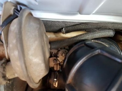

Hier noch einmal die Fotos.
Ich habe in England ein gebrauchtes decel control valve (Verzögerungssteuergert) gefunden. Ist die Problematik mit dem Steuergerät bekannt? Ich hoffe ja, dass es dann auch daran liegt. Kann mir bitte noch einer eine Rückmeldung geben, bevor ich das Teil in England bestelle.
