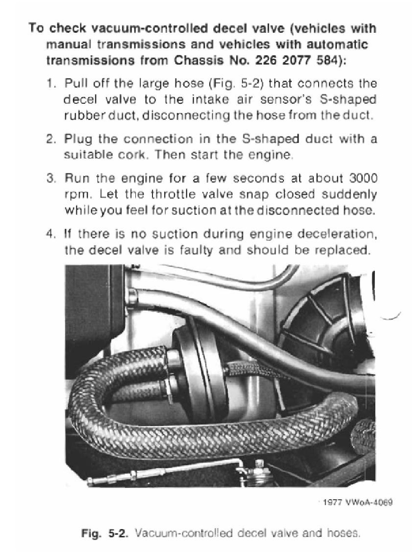

- Beiträge: 7833
Re: Hohe Leerlaufdrehzahl bei 2,0 Einspritzer GE Motor
Hallo Marc,
hast Du Dein Decel Valve (Schubluftventil) einmal nach den Vorgaben getestet? Das ist hier auf Seite 19 auch in deutsch beschrieben:
https://www.volkswagen-classic-parts.de ... L-Jetronic
Viel Erfolg!
Viel Erfolg!
