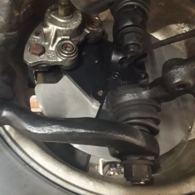

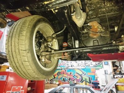

Dafür aber mit Schweißdokumentation für eine Eintragung per Einzelabnahme.
So auffällig ist das übrigens nicht. Bei meinem Bus. an anderem Bus.
