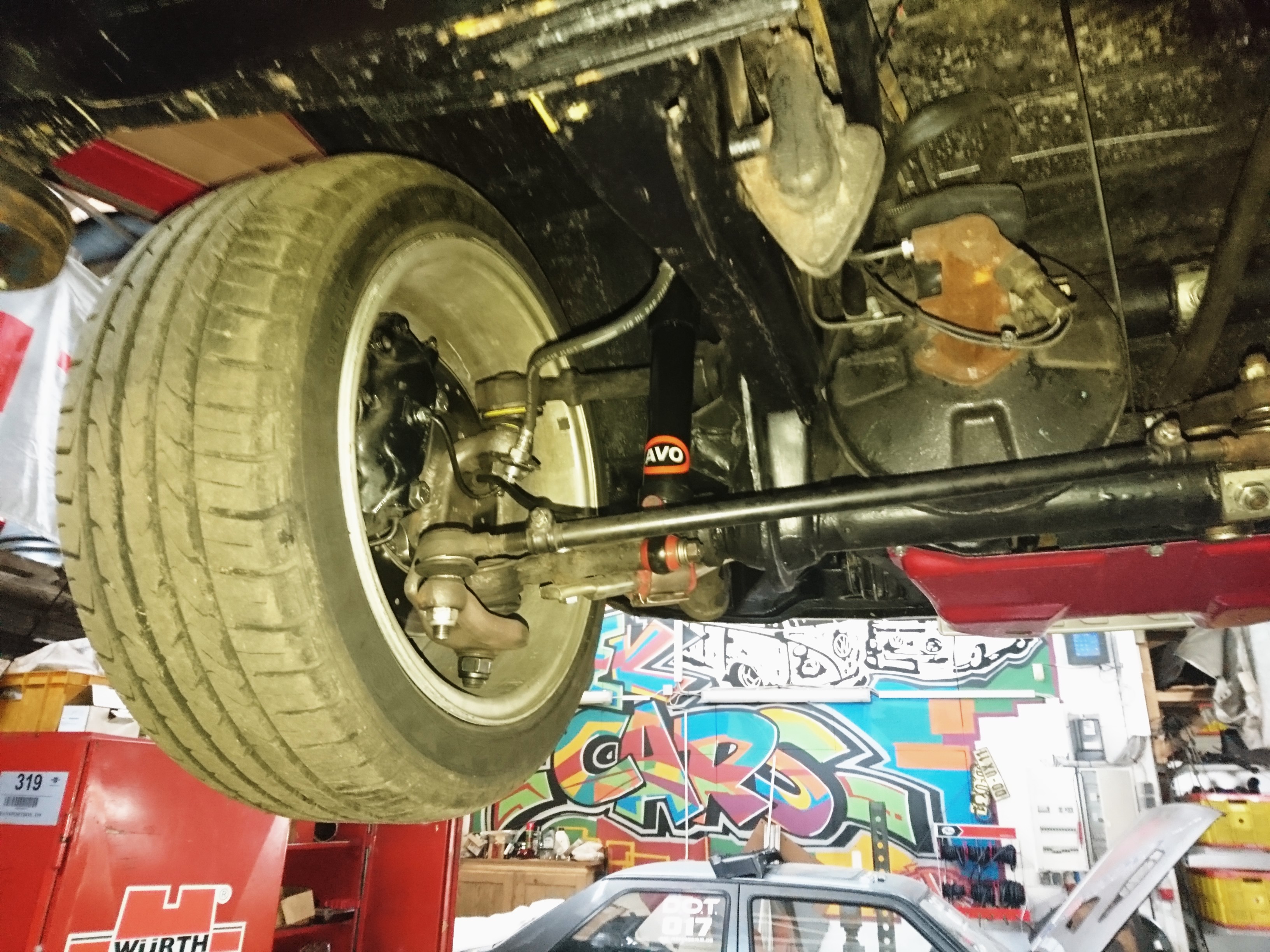

markus196 hat geschrieben: 20.07.2018 20:27 Danke euch.
Und der Ice Man schweißt um. Beides zu auffällig.
Gruß Markus
Dafür aber mit Schweißdokumentation für eine Eintragung per Einzelabnahme.
So auffällig ist das übrigens nicht.
Bei meinem Bus.
an anderem Bus.
