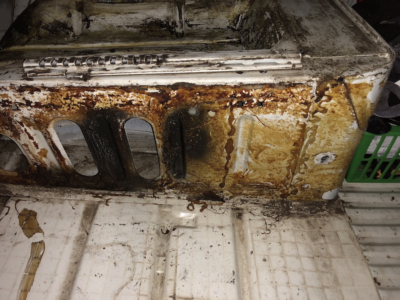

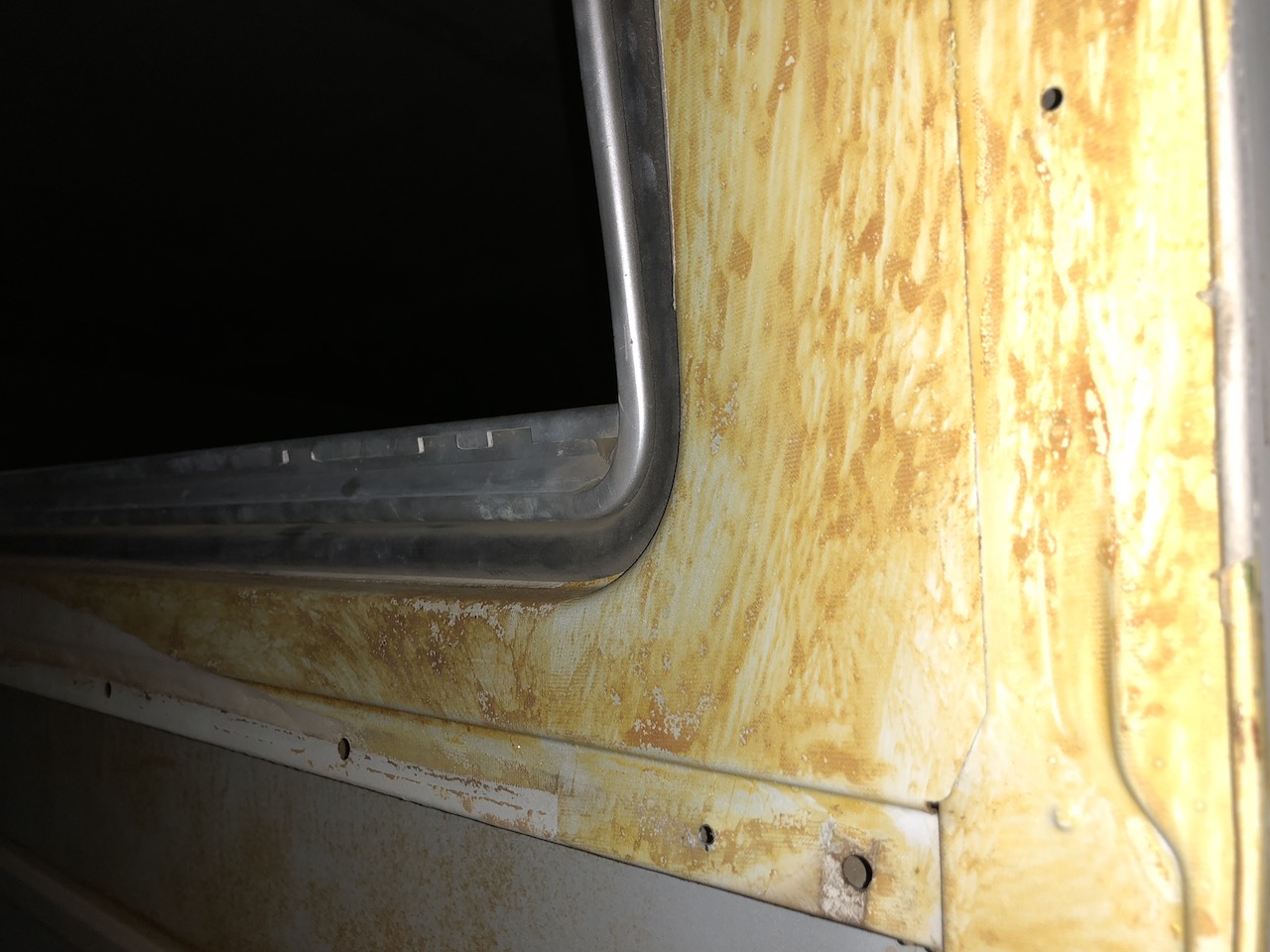

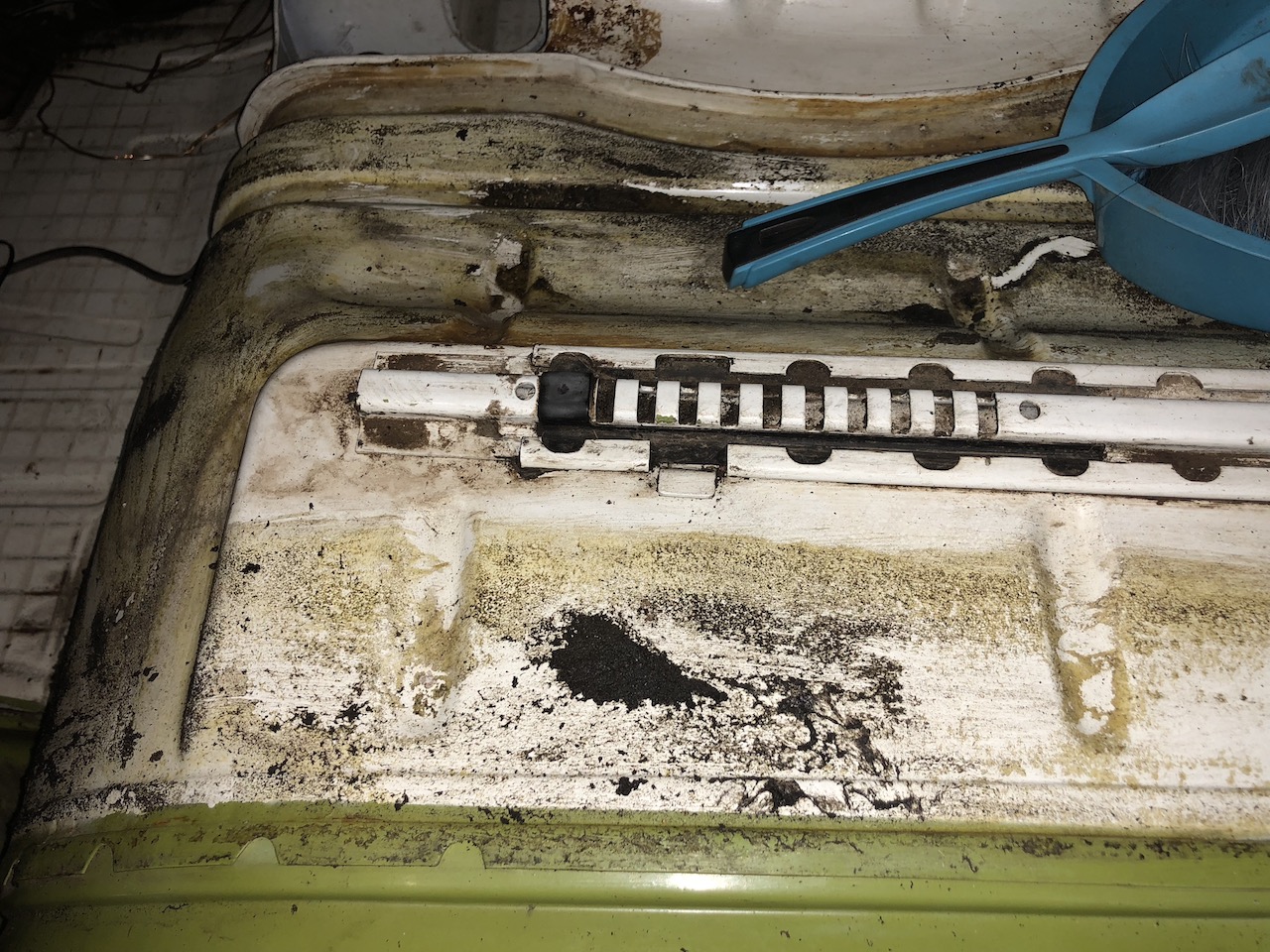

Anbei mal eine bildliche Darstellung des "Kampfgebietes"... Ansonsten ist er wenigstens nach 40 Jahren rostfrei und hat eine tolle Patina.
Christian
