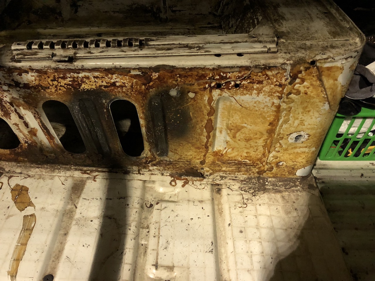

Stell mal ein Bild dazu rein dann lässt sich soetwas immer besser beurteilen. Wichtig auch was für ein Lack ist drauf damit der nicht beschädigt wird.
Generell hilft da nur verschiedene Lösungsmittel durchzuprobieren. Nitroverdünnung, Bremsenreiniger(Aceton), Terpentin, Alkohol. Mit nem Lappen fleißig rubbeln.

Wir können hier natürlich nur über Deinen Kleber und die darunter liegende Farbe spekulieren. Wenn VW das Zeug aufgetragen hat, dann ist es eine Art "Pattex". Das haben sie z.B. für alle geklebten Türdichtungen benutzt. Es zu entfernen, ist eine Sch....arbeit. Mit wirksamen Lösungsmitteln greifst Du fast immer auch den Untergrund an. Ich hatte mich deshalb für die Hardcore-Variante entschieden und habe 95% des Klebers mechanisch entfernt. Entweder mit Rubbeln - und etlichen Blasen an den Fingern - oder mit einem Kunststoffspatel (vulgo alte Kreditkarte). Auch nach 40 Jahren ist der Kleber manchmal noch erstaunlich flexibel. Den Rest mit Lösungsmittel. Das hat zwar gedauert, aber den Untergrund ziemlich jungfräulich gelassen. Der eingebrannte Lack ist ziemlich widerstandsfähig.

Anbei mal eine bildliche Darstellung des "Kampfgebietes"... Ansonsten ist er wenigstens nach 40 Jahren rostfrei und hat eine tolle Patina.
Christian

ganz einfacher und schneller weg:
einen lappen mit bremsenreiniger befeuchten und die betroffene stelle damit abdecken und etwas einwirken lassen.
dann noch mal bremsenreiniger auf den kleber und mit ner großen, feinen messingbürste am akkuschrauber geht das zeug ganz einfach ab.
an blechkanten oder wenn du zu lange an einer stelle arbeitest kann das aber auch den lack abreiben.
es kommt halt drauf an, was du anschließend machen willst, ich denke aber das das schon ein sehr schonender weg ist: ich fahre zumindest seitdem ohne gummimatten und finde es großartig :)
