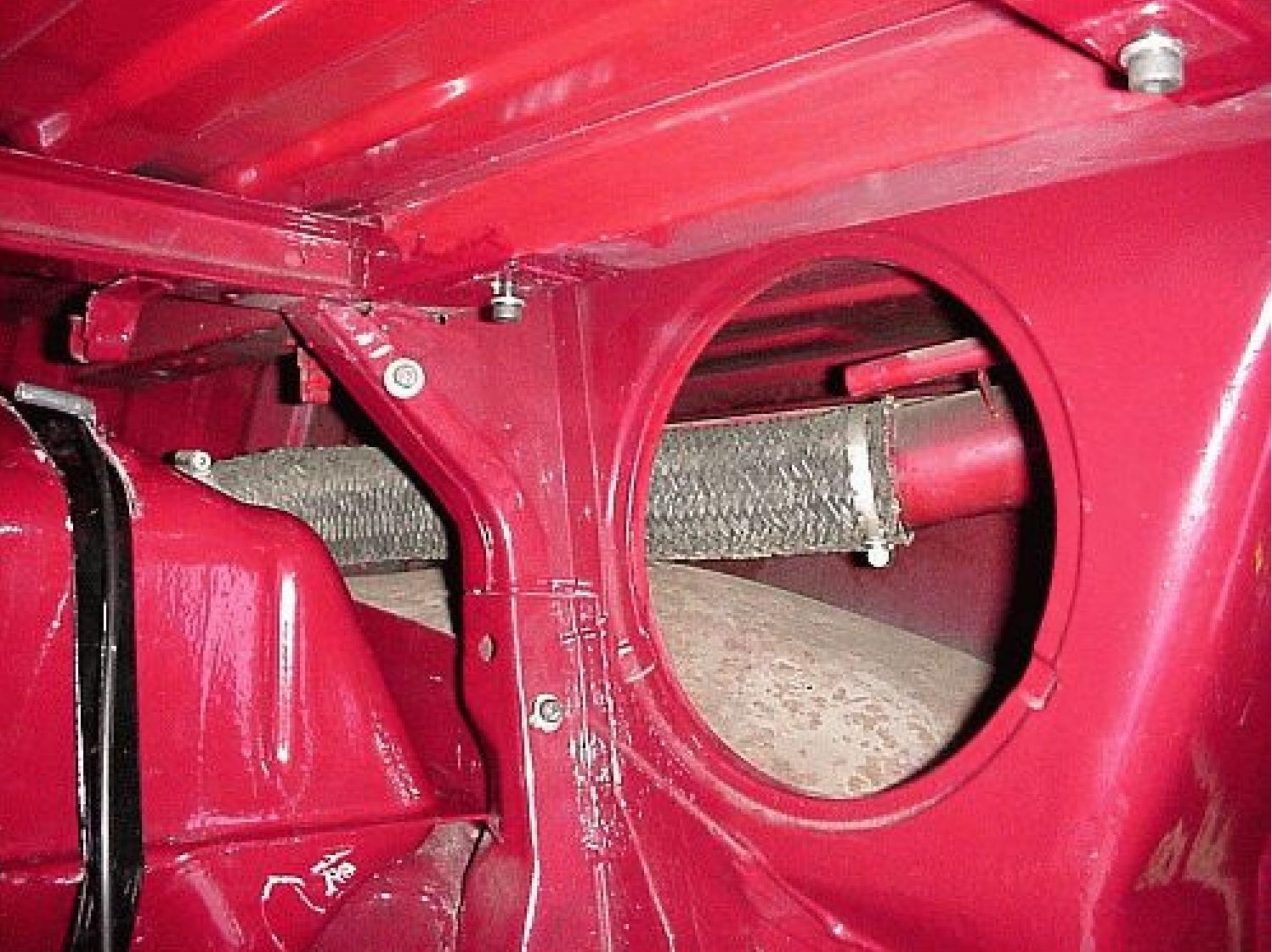

da der Motor zwecks Überholung ausgebaut ist, habe ich mal nach dem Schlauch der zwischen Einfüllstutzen und Tank sitzt gesehen und wollte ihn aufgrund des Alters tauschen. Die Frage ist wie man diesen Schlauch vom Tankstutzen gelöst bekommt, da man wenn man die Tankschutzklappe im Motorraum geöffnet hat nur sehen kann wie der Schlauch auf den Tank geschoben ist und dort mit einer Schlauchschelle befestigt ist. Das Gegenstück ist nicht erkennbar da es in der Karosse verschwindet. Wie kommt man da an die Verbindung ran?

… schon einmal die Revisionsklappe (das runde Ding) abgenommen?

Aber die gibt's beim a doch noch gar nicht, da ist der Tankstutzen doch noch mit Klappe und viel weiter vorne...

Beim a, wenn er den Tankstutzen an der Seite in Höhe des Tanks hat und hinter einer Klappe, dann musst du die Schlauchschelle innen am Tank lösen und außen hinter der Klappe die drei M6 Schrauben mit denen der Einfüllstutzen an der Karosserie verschraubt ist. Danach kannst du das ganze Ding mitsamt Schlauch nach außen raus ziehen.

Es funktionierte wie beschrieben das man den ganzen Stutzen oben abschrauben musste.
