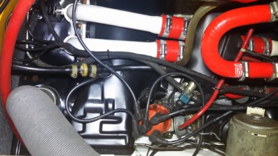

So die Lage des Verteilers bei derzeit 16°vOT.
Da ich so natürlich nicht fahre, und natürlich den Verteiler nicht einfach auf lustig mal in alle Richtungen verdrehe und dann fahre, bitte ich um eure Gedanken zu diesem Thema. :hilfe:
