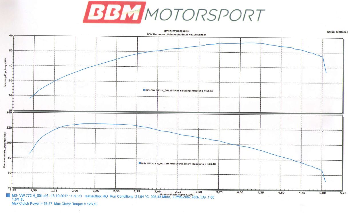

Also die Kurven sehen eigentlich gut aus, die Abstimmung hat keine Einbrüche hinterlassen, Drehmoment liegt früh an.
Es fehlt aber der Korrekturwert des Rollwiderstands, der wird ja für die Berechnung benötigt um den Wert an der Kupplung zu ermitteln, kennst du den?
Oder wurde der Motor ausgebaut gemessen? Hast du einen Bosch Service in der Nähe, dann würde ich eine Vergleichsmessung machen bevor es Depressionen gibt.
Wie fährt er denn? Der Kurve nach sollte er sehr harmonisch laufen?
