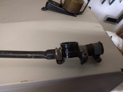

Aber nun zum Anschluß Ansaugrohr:
Wie Norbert bereits angemerkt hat, scheint es original tatsächlich mal eine Kunststoffleitung zum Anschluss am Typ 1 gegeben zu haben.
Ich habe ein Bild von solch einer Leitung bekommen.
AnschlußTyp 1
AnschlußTyp 1
VG Ralph

Hallo, jetzt kommt langsam Licht ins Dunkel.
Norbert hat da mal wieder ins Schwarze getroffen :respekt:
Ich bekomme demnächst einen '77er Bus mit original Typ 1 Motor, und original BKV.
Dieser Bus hat von ganz vorne bis ganz hinten Kunststoffleitungen verbaut.
Genau wie bei Gudrun, nur in Kunststoffleitung.
Der Besitzer ist so nett, und lässt mich die Leitung ausbauen, damit ich ordentlich Maß nehmen, und eine Vorrichtung bauen kann.
Dann kann ich auch den kompletten Leitungssatz für den Typ1 Motor in Kunststoff anbieten.
Vielen Dank an alle die mitgeholfen haben, die Leitungsfragen aufzulösen :gut:
