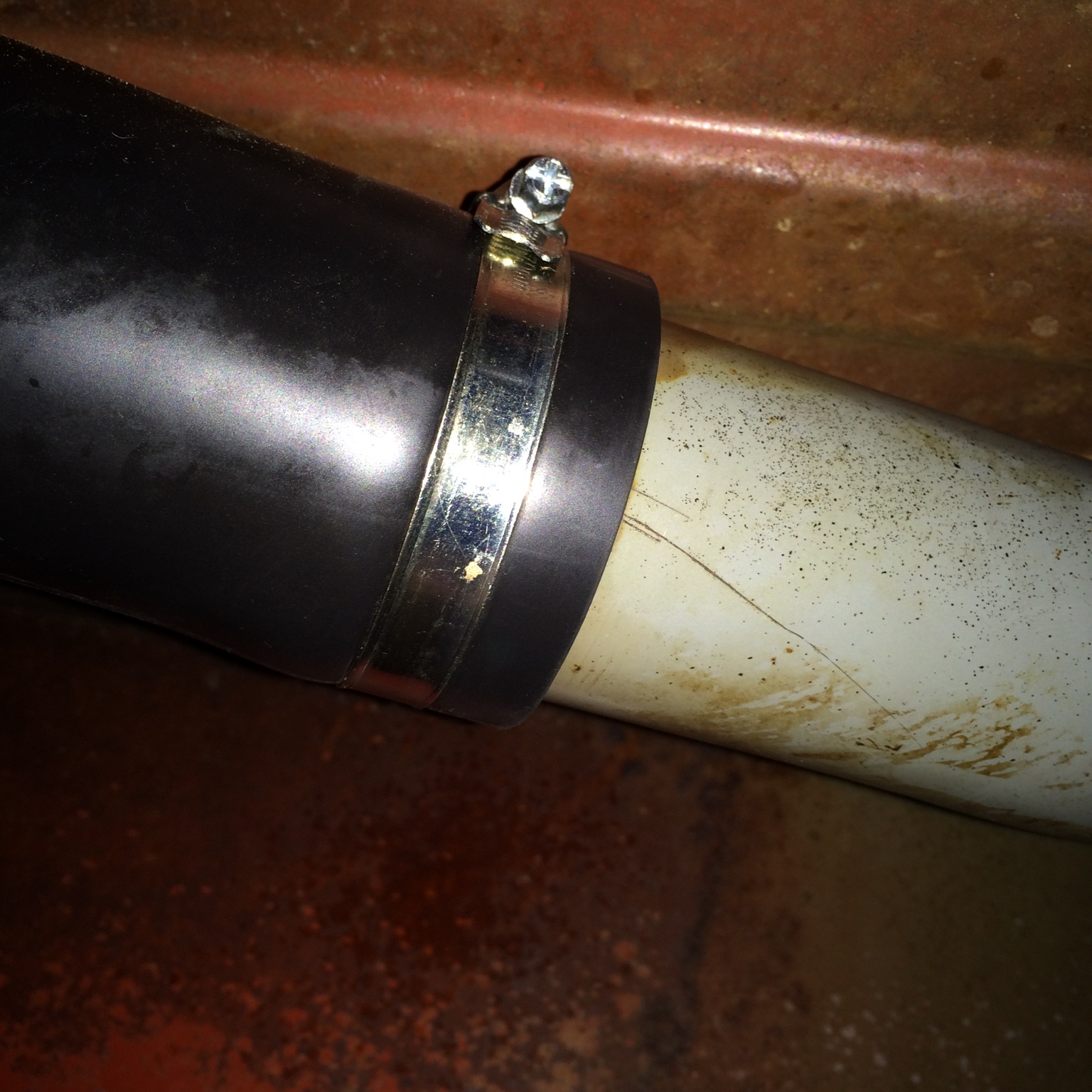

Ich wollte heute den Tank inkl allem verbauen. Leider habe ich ein Problem zwischen Tank und Tankdeckelloch.
Es ist irgendwie etwas zu kurz. Da leider vorher nichts verbaut war weiß ich nicht ob ich jetzt alles richtig gekauft habe.
Die Teile auf den Bildern habe ich jetzt gekauft. Sind diese falsch oder fehlt etwas? Danke für eure Hilfe. Bin schon am verzweifeln

Hallo Charly, die gleiche Problematik hatte ich auch. Bei mir passte das Gummistück zum Tank (ist ja original vom Mercedes Sprinter) erstens nicht auf das Rohr und war zweitens viel kürzer als das Originalteil. Dieses hatte ich glücklicherweise noch und habe es dann auch wieder verbaut. Das Sprinterteil wird ja allgemein als gute Lösung angesehen, aber ich habe auch schon irgendwo gelesen, daß es bei anderen auch eigentlich zu kurz ist; nicht ungefährlich, finde ich.
Hier gibt es ja schon einige Threads zu dem Thema- solltest Du eine Lösung finden, sag mal Bescheid.

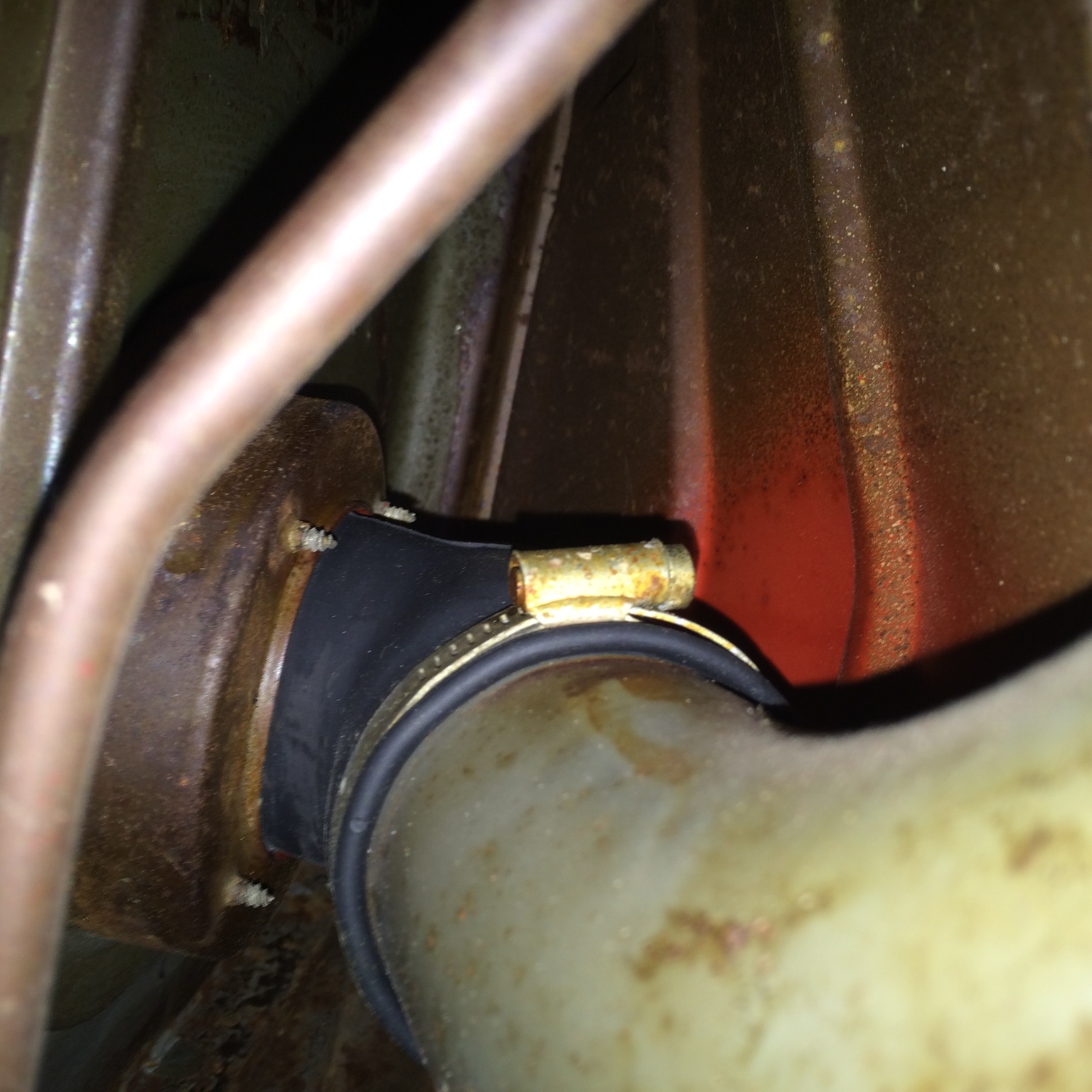

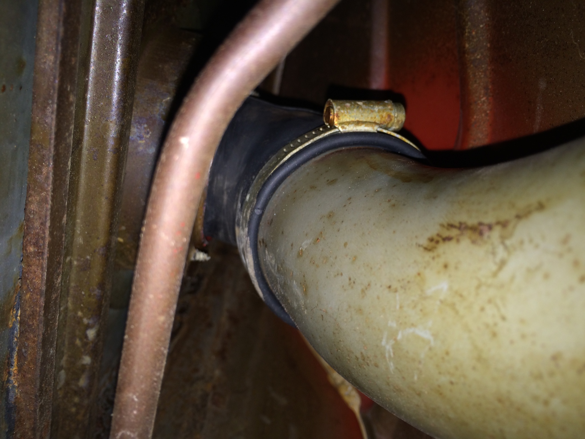

Auch das Gummirohr VW 211 201 125 D das von VW nicht mehr gibt und
daher gern das ähnliche Mercedes 901 476 0026 vom alten Sprinter empfohlen wird, scheint auch nur Repro zu sein:
hier die '79er Originalteile beim Ausbau:

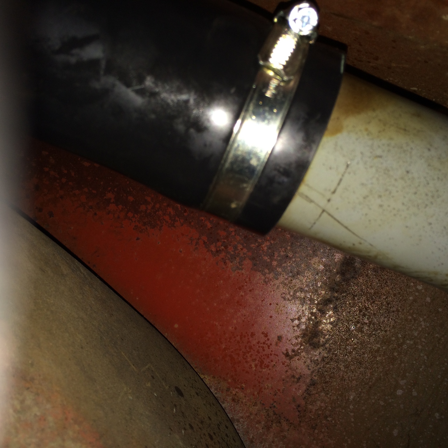

Also das Tankrohr war noch vorhanden. Aber Tank und die 2 Verbindungen hatte ich neu gekauft. Aber nicht bei den Anbietern von den Seiten, sollten nur Beispiel Bilder sein.

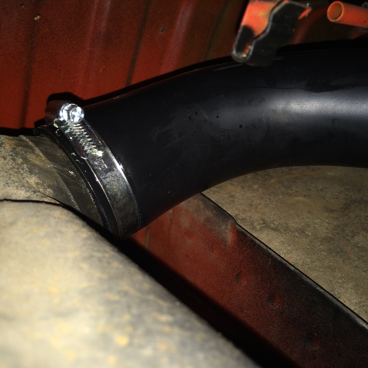

Es war einmal zu kurz und einmal hat der Winkel nicht gepasst also zwischen Tank und den Verbindungsrohr, sah quasi so aus:
Ich habe jetzt das längere Stück genommen (was ja wohl nur an die Doka/Pritsche) gehört und passend zugeschnitten. So sitzt es am Tank perfekt und auf dem Tankrohr ebenfalls mit viel Luft so dass es nicht runterrutschen oder ähnliches kann.
Vllt liegt es an dem Tank oder so. Oder das das Teil von Mercedes zu kurz war (war 10cm)
