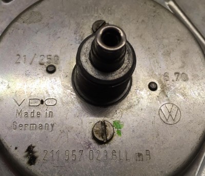

hätte jetzt gerne ine Bild von der Tacho Hinterseite eingestellt.
Leider geht das nicht, es zeigt immer an Kontigent der Anhänge erreicht.
Was heisst denn das?
Grüße Manuel
bengerer
Beiträge: 140
Registriert: 16.11.2018 08:15
Wohnort: Niederbayern
Re: T2 Tacho Frage
Beitrag von bengerer » 27.03.2019 08:34
So jetzt ging das Hochladen, hab das gefunden mit den Anhängen.
Ein bisschen was gelöscht schon gehts wieder.
Nun anbei das Foto vom Tacho, hilft das bei der Bestimmung weiter?
Grüße Manuel

Hallo Manuel,
Also die Teilenummer zeigt in Richtung Meilentacho, lt. Aufdruck Produktion 6.70, das Ziffernblatt passt wohl dann nicht.
Wenn Dein Tacho 80 anzeigt und Du 50 fährst würde das dies untermauern, kannst Du am Foto eines Originaltachos mit Meilen ablesen (siehe Foto von Thimas vom 19.2.).

hubsi hat geschrieben:Hallo Manuel,
Grüsse
Marcus
Nee, ja eben nicht. Hatten wir weiter oben schon, er geht ja in genau die falsche Richtung falsch für einen Meilentacho

Hallo Thorsten,
jupp, Du hast recht, er hat ja ein KM-Ziffernblatt drauf, ich hatte vom Meilentacho aus gedacht. Alles ziemlich undurchsichtig.
Gruss
Marcus

hubsi hat geschrieben:Hallo Thorsten,
Gruss
Marcus
Ich hab ne total verrückte Idee: der Tacho ist defekt...

Beitrag von bengerer » 05.04.2019 19:33
habe heute den Tach getauscht, und siehe da der andere Funktioniert. Es lügt laut GPS lediglich um 5 km/h.
Also Problem beseitigt.
Danke für die Hilfe umd für die Tipps

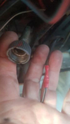

ich habe da auch ein Tachoproblem und dazu mal eine Frage:
In meinem ursprünglich aus den USA stammenden Bus, ein T2a MJ.71, war beim Kauf ein kmh-Tacho verbaut und die Tachowelle lag lose dahinter und war nicht angeschlossen. Als ich sie nun festschrauben wollte, lies sie sich nicht draufdrehen. Die Welle hat am Schraubring vier kleine Kerben und erscheint mit wenige mm zu klein im Durchmesser zu sein.
Gibt es unterschiedliche Tachowellen mit unterschiedlichen Schraubanschlüssen oder hab ich irgendwas falsch gemacht?
Eventuell Unterschiede zwischen US und deutschen Modellen?
Vielen Dank
Matthias

Beitrag von Rolf-Stephan Badura » 18.04.2019 08:31
Hallo Matthias
matthias_vwauto hat geschrieben:
17.04.2019 21:30
...und die Tachowelle lag lose dahinter
Die Amis basteln gerne mal irgendetwas rein, was nie passt... und ja schon andere gescheitert sind.
Wenn original, steht auch VW und Teilenummer drauf. Ich vermute nicht. Also raus damit.
Mit Repro Tachowellen von Händlern hatte ich schlechte erfahrung nach 2-3 Jahren - klakern und hängen.
Hab wieder die originale drin mit ein Tröpchen Öl alle paar Jahre :wink:
D.h. ggf ein Gebrauchtteil suchen kann besser sein...

matthias_vwauto
Beiträge: 117
Registriert: 05.11.2018 15:32
Re: T2 Tacho Frage
Beitrag von matthias_vwauto » 18.04.2019 09:13
Hallo Rolf-Stephan,
den Tacho habe ich noch nicht ausgebaut, muss ich noch machen, so rein optisch dürfte er passen. Das mit den 4 Kerben hat mich gewundert, ist das original?
Viele Grüsse
Matthias
matthias_vwauto
Beiträge: 117
Re: T2 Tacho Frage
Beitrag von matthias_vwauto » 18.04.2019 18:46
Tachowelle soeben nochmal geprüft, lässt sich mit etwas erhöhten Kraftaufwand draufstecken. War recht straff...nun festgeschraubt und mal probefahren.
Hätte erwartet das die sich leichter draufschieben lässt...kenne das zumindest von meinen Golf 1 so :)
Gruss
Matthias
