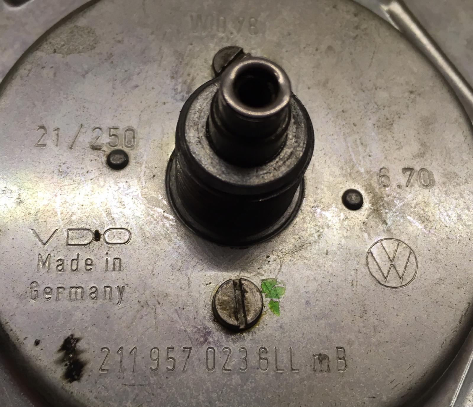

So jetzt ging das Hochladen, hab das gefunden mit den Anhängen.
Ein bisschen was gelöscht schon gehts wieder.
Nun anbei das Foto vom Tacho, hilft das bei der Bestimmung weiter?

Re: T2 Tacho Frage
Hallo Manuel,
Also die Teilenummer zeigt in Richtung Meilentacho, lt. Aufdruck Produktion 6.70, das Ziffernblatt passt wohl dann nicht.
Wenn Dein Tacho 80 anzeigt und Du 50 fährst würde das dies untermauern, kannst Du am Foto eines Originaltachos mit Meilen ablesen (siehe Foto von Thimas vom 19.2.).

Re: T2 Tacho Frage
Nee, ja eben nicht. Hatten wir weiter oben schon, er geht ja in genau die falsche Richtung falsch für einen Meilentachohubsi hat geschrieben:Hallo Manuel,

Re: T2 Tacho Frage
Hallo Thorsten,
jupp, Du hast recht, er hat ja ein KM-Ziffernblatt drauf, ich hatte vom Meilentacho aus gedacht. Alles ziemlich undurchsichtig.

Re: T2 Tacho Frage
Ich hab ne total verrückte Idee: der Tacho ist defekt...hubsi hat geschrieben:Hallo Thorsten,

Re: T2 Tacho Frage
habe heute den Tach getauscht, und siehe da der andere Funktioniert. Es lügt laut GPS lediglich um 5 km/h.
Also Problem beseitigt.

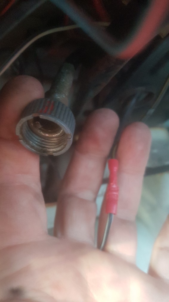

Re: T2 Tacho Frage
ich habe da auch ein Tachoproblem und dazu mal eine Frage:
In meinem ursprünglich aus den USA stammenden Bus, ein T2a MJ.71, war beim Kauf ein kmh-Tacho verbaut und die Tachowelle lag lose dahinter und war nicht angeschlossen. Als ich sie nun festschrauben wollte, lies sie sich nicht draufdrehen. Die Welle hat am Schraubring vier kleine Kerben und erscheint mit wenige mm zu klein im Durchmesser zu sein.
Gibt es unterschiedliche Tachowellen mit unterschiedlichen Schraubanschlüssen oder hab ich irgendwas falsch gemacht?

Re: T2 Tacho Frage
Hallo Matthias
Wenn original, steht auch VW und Teilenummer drauf. Ich vermute nicht. Also raus damit.
Mit Repro Tachowellen von Händlern hatte ich schlechte erfahrung nach 2-3 Jahren - klakern und hängen.
Hab wieder die originale drin mit ein Tröpchen Öl alle paar Jahre
D.h. ggf ein Gebrauchtteil suchen kann besser sein...
Aber Dein Tacho passt zum Bulli mit Teilenummer?
Die Amis basteln gerne mal irgendetwas rein, was nie passt... und ja schon andere gescheitert sind.

Re: T2 Tacho Frage
Hallo Rolf-Stephan,
den Tacho habe ich noch nicht ausgebaut, muss ich noch machen, so rein optisch dürfte er passen. Das mit den 4 Kerben hat mich gewundert, ist das original?
