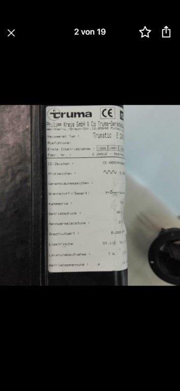

Re: Truma E2400 50mbar nachrüsten
Das ist eine gebrauchte Truma aber totel neuwertig - hier einige Fotos. Dann fahre ich mal zum Gasprüfer meines Vertrauens ob es da möglichkeiten gibt.
