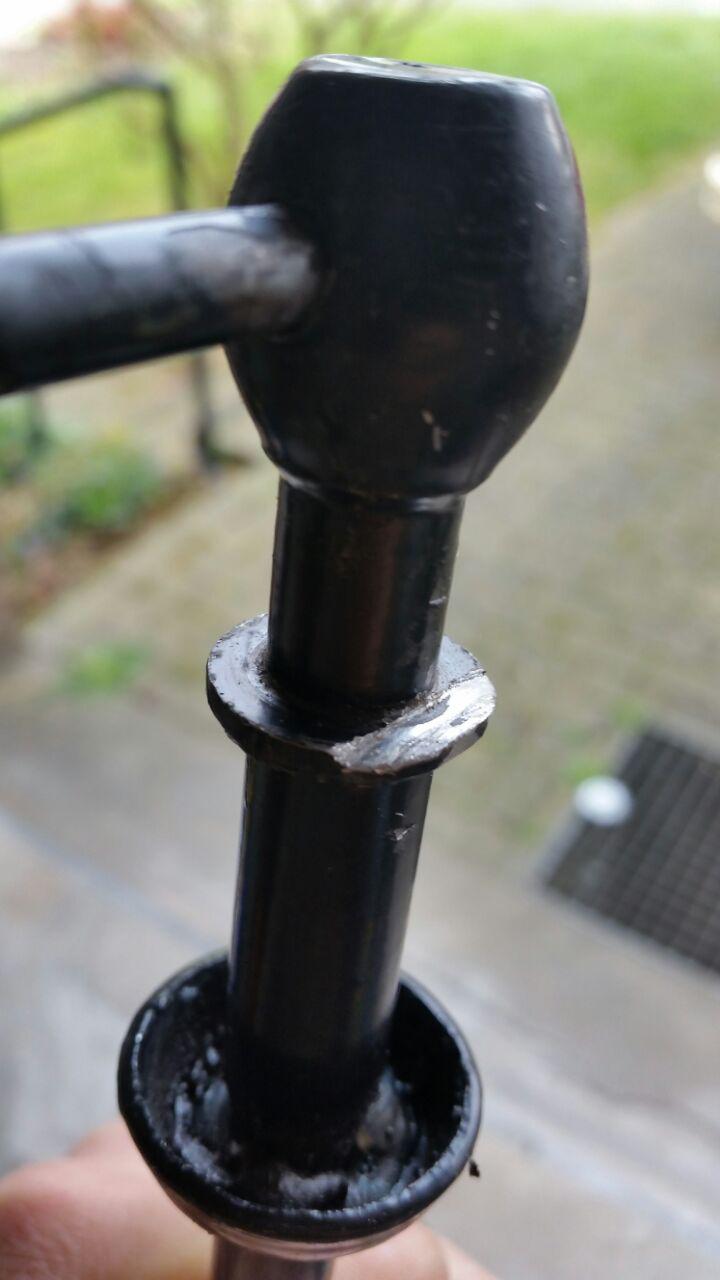

Danke für die Hilfestellung.... Habe die tatsächlich von vorne reingeschoben. Keine Ahnung, ob es jetzt so ok ist.
Schaltung hakt vom 1. in den 2. Gang weiter. Hatte die vordere Schaltstange neu gekauft. Die war zu lang (ca. 10mm) und im Innendurchmesser zu klein (1mm), so dass die hintere Schaltstange nicht reingepasst hat. Dazu nen neuen Schalthebel, der zu lang, zu dick war und nicht gebogen war.... Also im Endeffeckt wieder die alte Schaltstange genommen und mit dem neuen Schalthebel kombiniert. Schalten ging gut und ohne Spiel. Da der Hebel aber so lang, dass er nur ganz knapp unter die Handbremshebel ging, auch wieder ausgebaut. Hat nach einer Probefahrt schon ziemliche Spuren (siehe Bild)... Mmmh... Werde mal nen neuen Ersatzteillieferant ausprobieren. Der Händler hat mir nämlich gesagt, dass das alles nicht sein kann. Es habe sich noch keiner beschwert oder das Teil umgetauscht.
